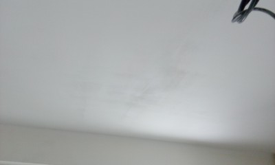

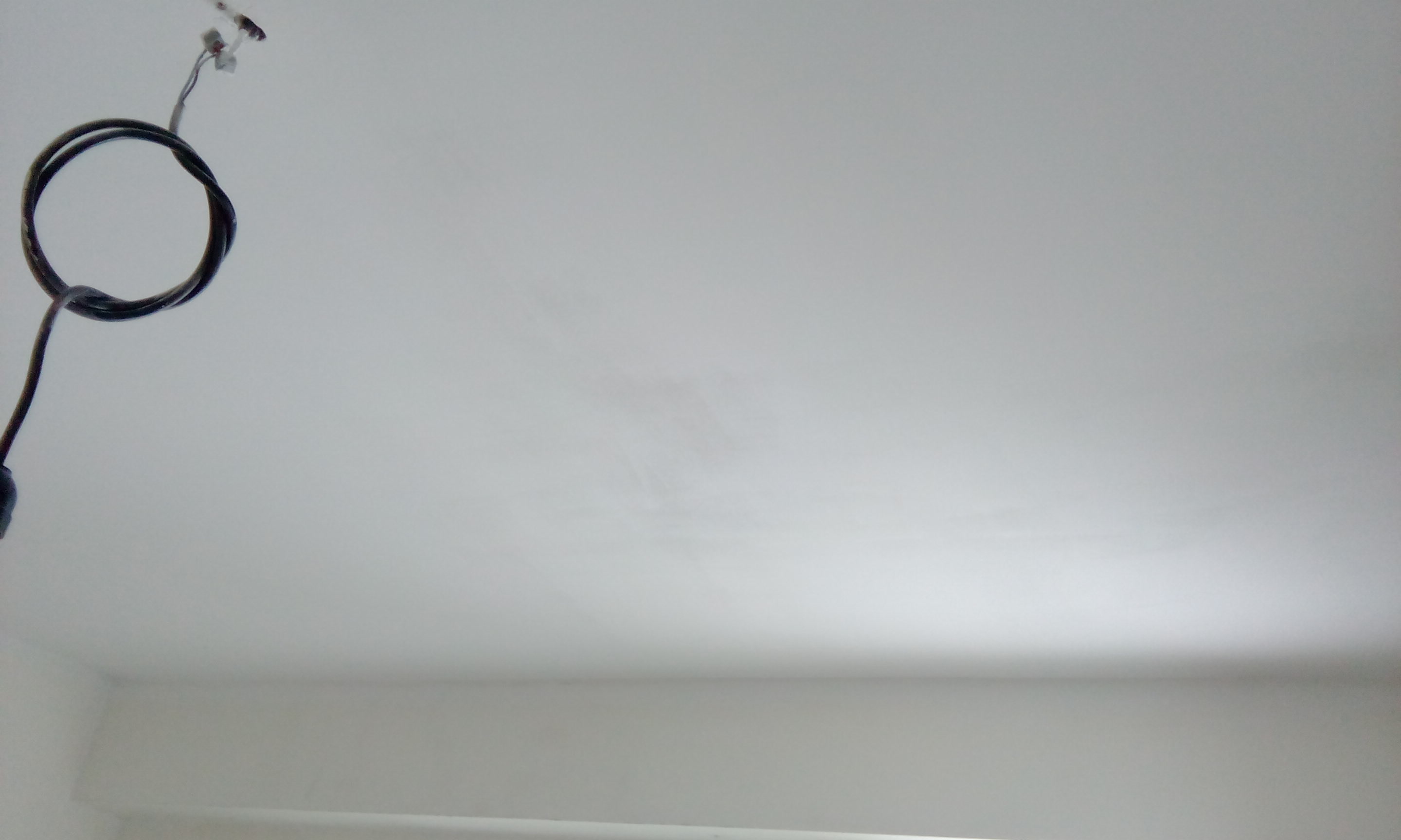

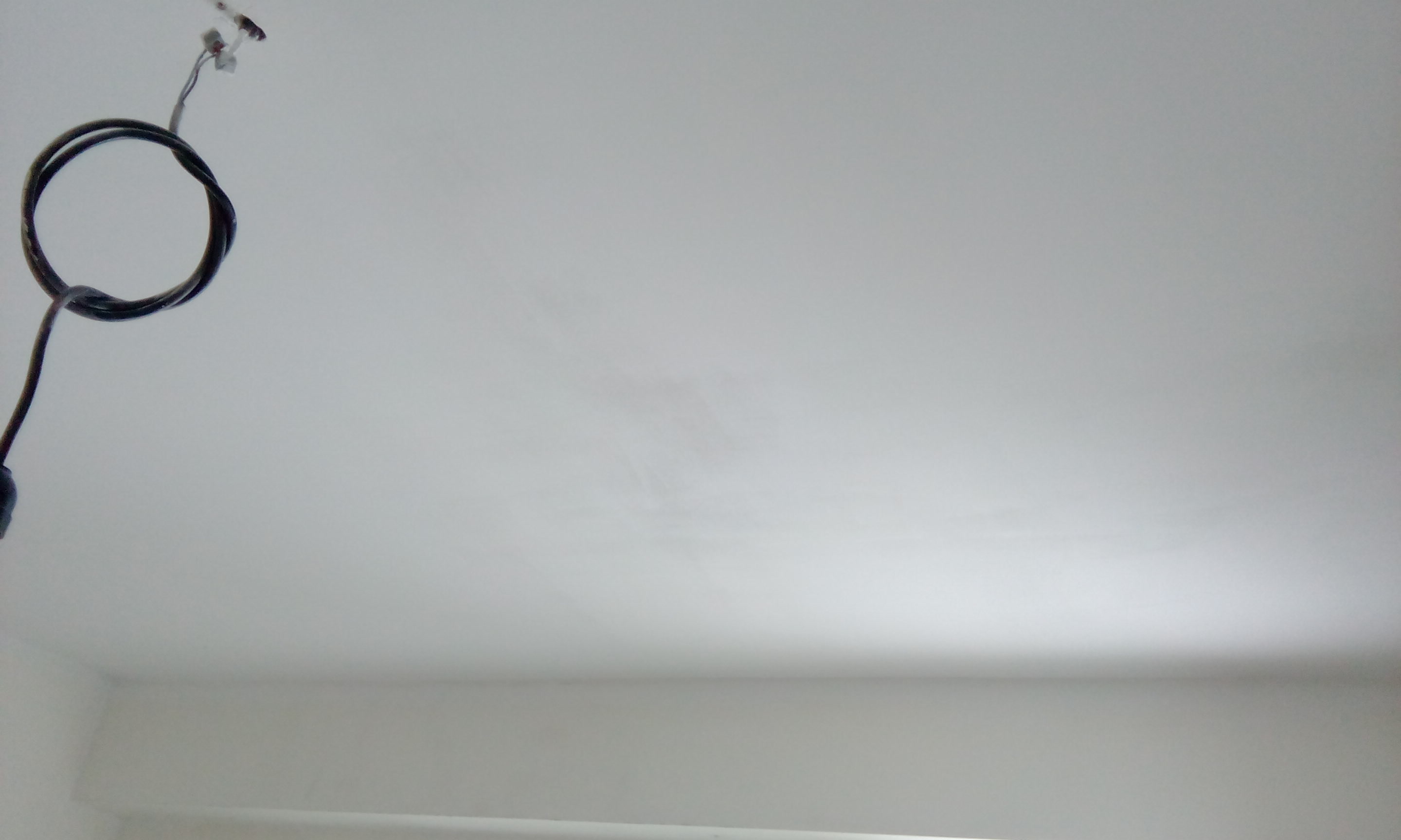

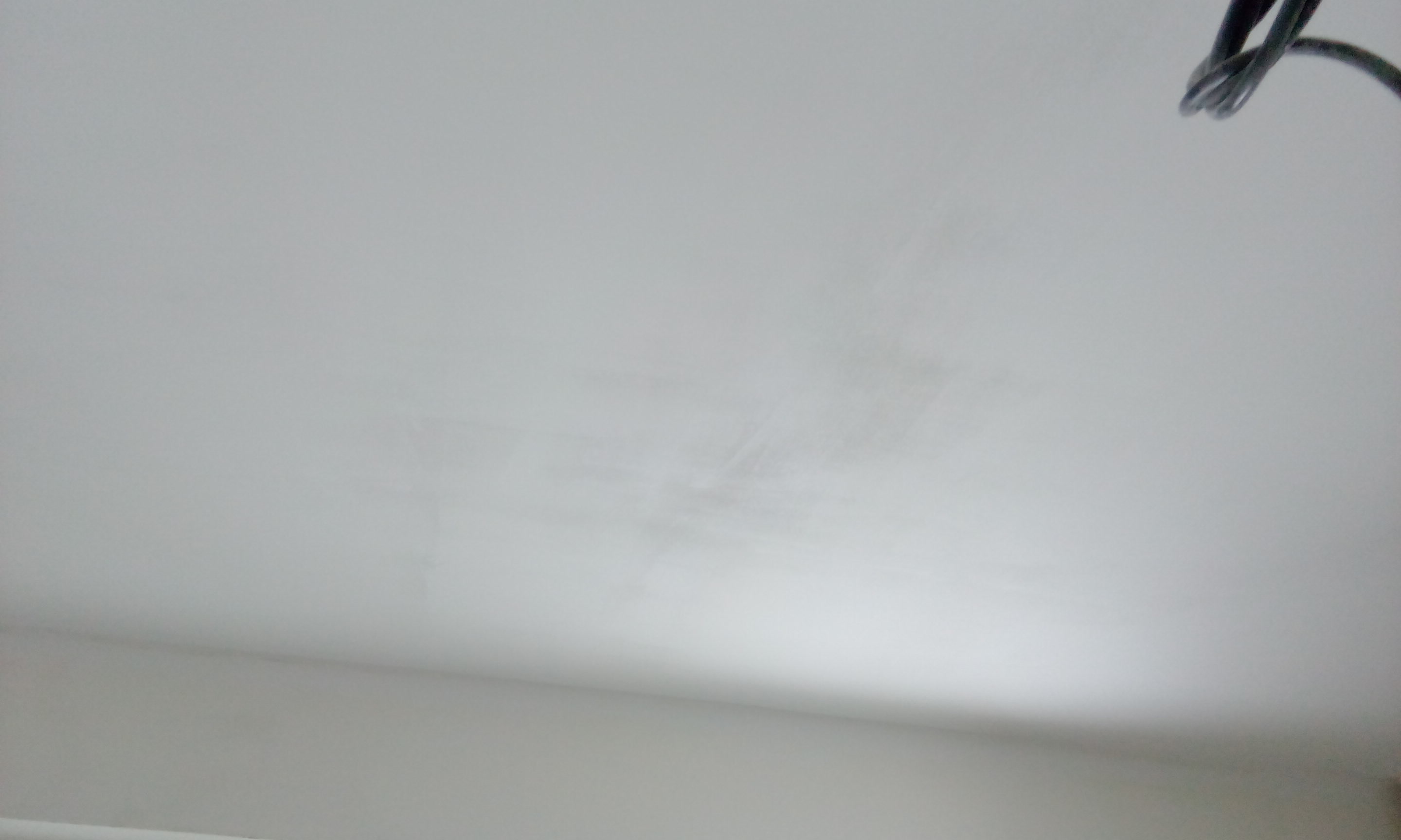

За да не отварям нова тема ще посъживя тази. Прочетох доста теми из форума по темата, но да си излея и аз мъката. Явно не ме бива особено в боядисването. Правя ремонт сам(!@(!@??@) в едната стая. Шпаклована е с Кнауф(Шийтрок) Финитура, та е гладичка. Латекса е Леко Интерин. Боядисах и още 2 тавана, който са евентуално шпакловани преди 30 години и са си силно релефни, но засега само ги освежих поради теч и пожълтяване.

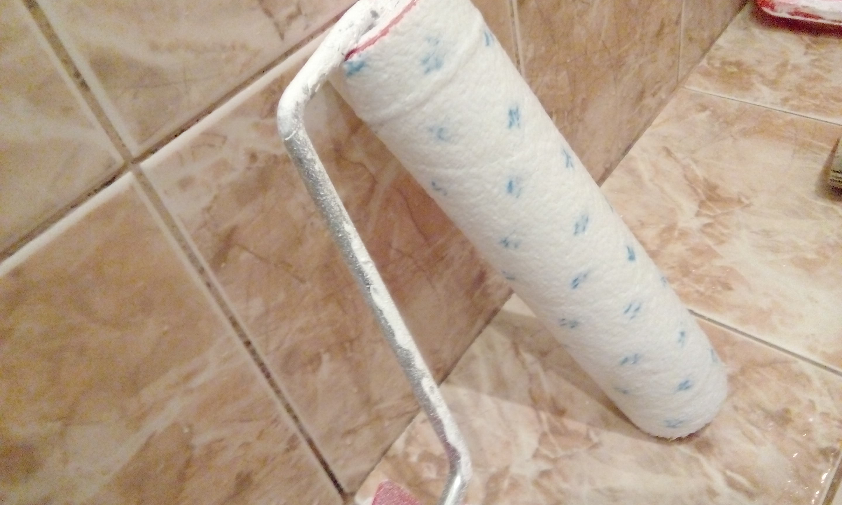

Та проблема е с гладкия таван. Боядисвам с микрофибърен валяк с дължина на косъма 8-9мм. При първата ръка тук там си личеше къде съм застъпвал при боядисването. При втората ръка като че ли стана по-зле положението. При другите 2 тавана проблема не се забелязва. Може би, защото таваните са по малки, а може и светлината да играе роля.
Та как боядисвам. Топя валяка и го изцеждам във ваничка, боядисвам дължина около метър и разнасям хубаво и настрани и покривам 2-3 ширини на валяка. Топя, изцеждам, застъпвам последната ширина и правя пак 2-3 ширини. После размазвам до началото на боядисваното. Премествам си столчето малко, застъпвам 1 ширина, размазвам латекса и се връщам назад докъдето стига ръката. Стигам до края на стената и се връщам в началото с идеята да застъпя преди да е изсъхнало. Та според мен, където ми е застъпването стават петна и като поразгледам по-отблизо латекса там е по-грапав. Струва ми се, че дръпва бързо и като размазвам назад само го награпявам... Прилагам снимки и моля за помощ и коментар как да продължа...
nikolov333 - майстор
Изглежда ми като проблем с основата или грундирането, макар че на снимката много не си личи...Ако стават линии където застъпваш проблема е с разнасянето или с гъстотата на боята. Колко дебел слой е Шиитрока, да не сте го прешлайвали прекалено и ако е бил тънък да се е оголил долния слой под него?

Не разнасяте хубаво латекса и за това се напластява на места. Кратък стаж, при някой бояджия - ще ви научи КАК точно се отсича, търкаля, облепя и т.н. "простички операции" при боядисването. :wink:

nbr - специалист
Проблема ми се струва на застъпването и явно не се справям нещо с доброто разнасяне или продължавам да разнасям където вече е дръпнал леко и става мазало... Латекса ми се вижда гъст, но пише че се разрежда с вода до 5%. Разредил съм го 2-3%.
Каква е боята, каква е температурата в стаята... валякът ти ми се струва с твърде къс косъм
... Предполагам, че боядисваш твърде бавно, с твърде малко боя

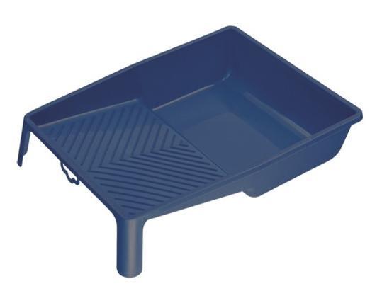

Къде топваш боята, каква е тази ваничка, в която изцеждаш, как изцеждаш?
Боята се сипва във ваничката, топваш валяка, развърташ го в боята, после разтриваш по грапавото наклонено, за да се разнесе боя равномерно по самия валяк. Все едно боядсиваш
Дългокосместото мече по-малко надига вече положената боя. Разбира е, ако не разтриваш без боя.
Таван е твърде желателно не със столче, а с удължител. И за стени много помага. Дългото рамо и дистанцията спомагат за равномерния натиск
