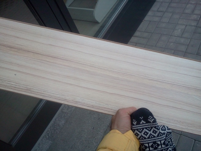

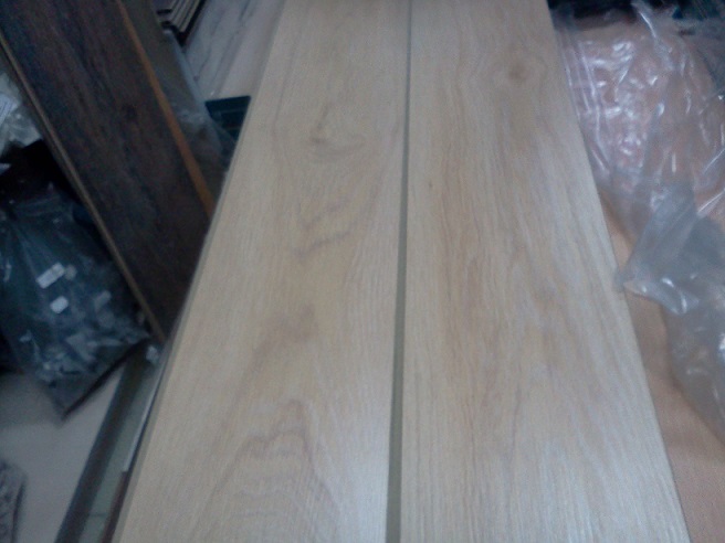

Питам се до кой цвят за ламинат ще го докарам по-близо. Въпреки, че си зависи и от самия чамов материал. Да кажем, че ще го търся да не е много смолист и контрастен.
Единия ламинат е по-бял и въпреки, че ми харесва повече май няма да успея толкова светло да постигна, той е почти като нелакирано дърво
Другия е по-жълтав

Мерси за разясненията. Явно не обясних ясно, не търся ефекта на посочените ламинати, а целта ми е да запазя максимално светъл чамовия материал. Без да му придавам ефекти. Тези ламинати подбрах като потенциално подхождащи си с бъдещия парапет и стълби. Но понеже сега са на дневен ред ламинатите, а материала за стълбите го няма още, затова се допитвам до препатилите, кое е по-реалистично - дали ще мога да го запазя относително светъл и да си подхожда с първия ламинат или ще пожълтее и ще си прилича с втория ламинат. Масово ми се струва, че вкуса е леко да се пожълтява материала, но не знам дали това е търсен ефект или просто при обработката с лаковете е неизбежно.

Аз поне до сега не съм срещал безцветен /прозрачен/ лак, на каквато и да било основа, при който после да няма никаква промяна в цвета на чамовия материал.Дори и малко, винаги пожълтява леко чама и причината е в материала, а не в лака.Струва ми се, че втория ламинат е по-подходящ, ако търсиш еднотоние на цвета.Сетих се, че ДУФА на кутиите си, съветват прозрачния лак АКВА и АКВА АНТИСЕПТИК при външна употреба, да не се нанася без първа ръка цвят.

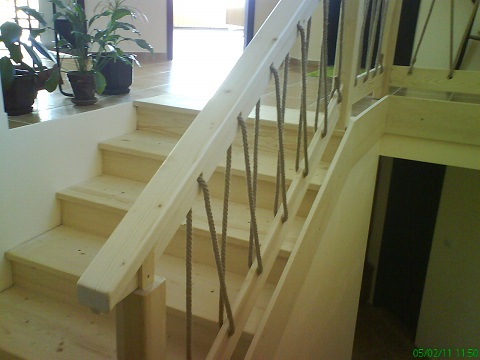

И аз така съм забелязал (няма начин да не се подсили цвета).
Ето какво търся като цвят

Радиус, като гледам снимката, доколкото се вижда де, това не е чист прозрачен лак, а безцветен.Има разлика при някои производители, макар термините да навеждат на сходство.При безцветния на водна основа слагат малко бели пълнители.Като изсъхне пак прозира, но стои като леко замрежен и дава някакъв отенък на бяло.Зависи и от материала, трябва да подбираш дървото за да постигнеш еднаквост на естествения цвят.И според мен не използвай гланц, а мат.
