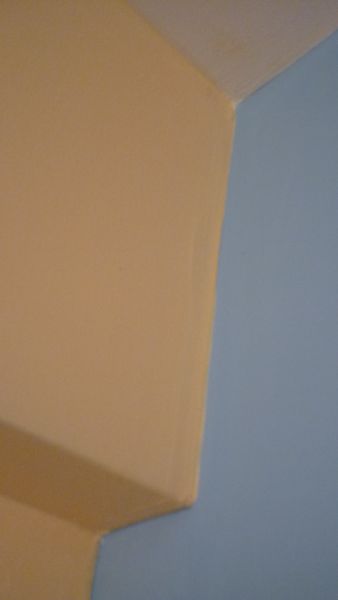

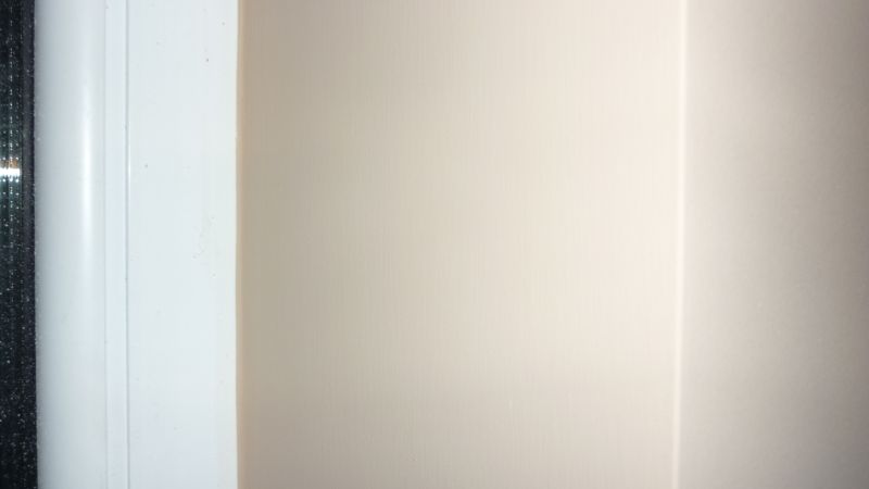

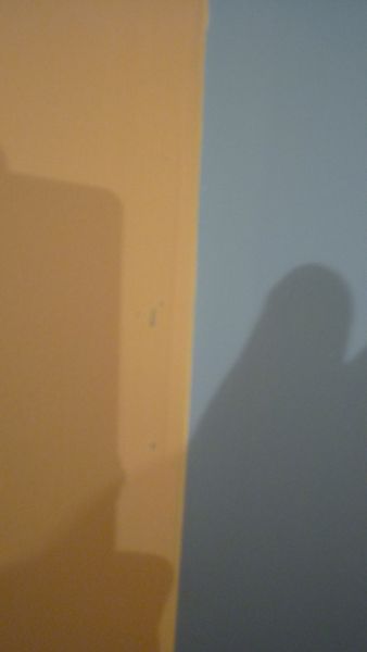

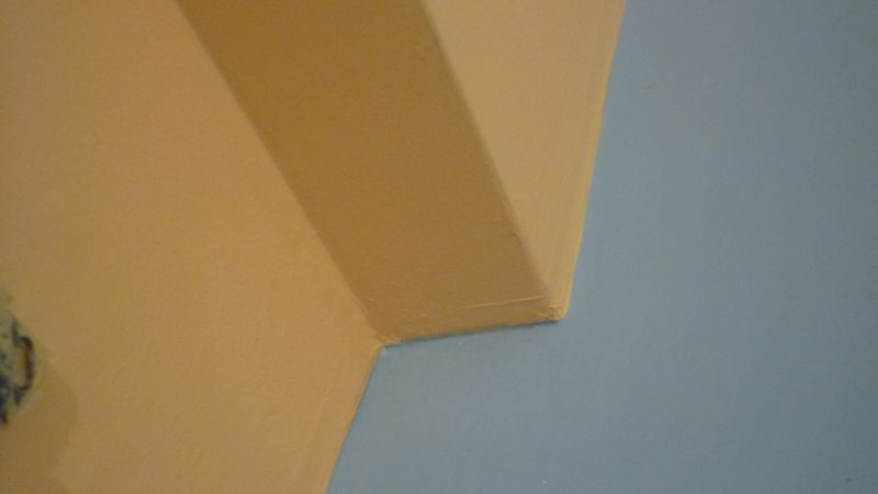

Видях, че не съм качил снимки. Ето малко:

А изцапаната дограма как се почиства?
Dessi2026
- Мнения: 63
Да взема и аз да се включа - за дограмата мога да ти предложа да пробваш следното:
Взимаш Cif от магазина и намазваш внимателно зацапаното - може и с пръст, гледай да не намажеш и стената. После оставяш няколко минутки (1-2 би трябвало да стигнат) и внимателно го измиваш с гъбичка или мокра кърпа. При мен подейства, но е възможно и да зависи от вида латекс.

По принцип изцапаната дограма се чисти от този който я е изцапал. Но ако са му удържани пари за омазването е оправдано да си я чисти собственика. Иначе си е нагъзване с хващане за палците.

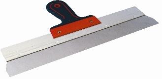

Не изглежда добре отсечено на снимките наистина. Когато ми се наложи да отсичам вътрешни ъгли вкъщи ползвах една то тези големите шпакли дето ги дават и при работа с тапети.
Поставяш на ъгъла и внимателно мацваш с четката, после избърсваш с парцал (или във фланелката, както аз правех) обратната страна, за да не изцапаш с подлизналата боя, местиш нагоре и пак леко с четката. Този метод даде добри резултати дори в ъглите, където ъгъла беше заоблен заради криви стени. Като си следваш вертикала визуално изглежда добре.
За прозорците използвах обикновена шпакла с навлажнен парцал върху нея.

Аз използвам в тиксо в частните си ремонти, но за да не подлизва под тиксото използвам една малка хитрост.
Боядисвам тиксото и частта от другата стена с цвета върху който е тиксото. Боята прави филм върху ръба на тиксото и така не влиза от другата боя под самото тиксо. Изчаквам да изсъхне. После си боядисвам с цвета който съм избрал.
Ръбовете стават прави - малко трябва да се внимава при самото лепене да не се разкриви.
Лошият момент е с покривността на боите - техниката работи само в случай, че горният пласт боя, покрива без проблем долният. Т.е трябва по тъмният да се слага върху по светъл цвят.
Върши перфектна работа за направа на фризове и цокли. В ъглите е малко кофти, защото досега на перфектен ъгъл не съм попадал, но и там с малко повечко нагласяне и "благословии"към "майстора", нещата стават
