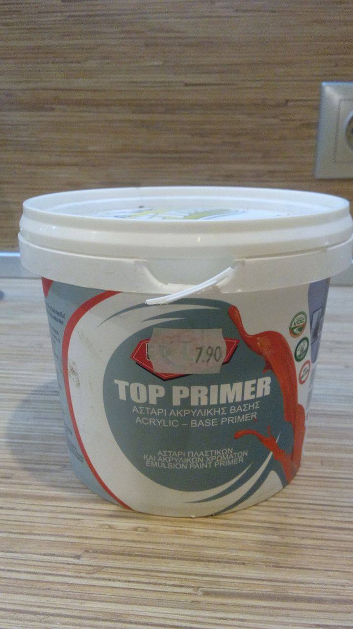

Да кажа аз как си реших моя проблем с махнати тапети лепени с някакво лепило на Бизон. Като майсторите махнаха тапетите ми изшлайфаха стените с онези машини за шлайфане на шпакловка и ми казаха, че всичко ще е наред! Да съм грундирал и да съм си слагал латекса. До тук добре.... Грундирах, тръгнах да нанеса една ръка латекс и точно след 5 мин като водата в латекса разтвори лепилото си нямата на идея на какво заприличаха стените, получи се ефекта на дъбов фладер.Хахахах. Оставих го да изсъхне, викам си ще стане с втора ръка.... Втора, трета, нъц! Какво ли не четох с какво ли не минавах, топла вода, шлайфане сериозно, шпатоли-матоли.. Нямах никакъв вариант да се шпаклова на ново и да се шлайфа пак! Почнах да мисля логично как да запечатам това чудо и стигнах до извода, че ми трябва дебелослоен грунд а не тия водички дето ги продават.. Разтърсих се и попаднах на един продукт на някой от Българските производители който се използва за грундиране на помещения които са след пожар, кухни в заведения, опушени със сажди и т.н. Това чудо е се едно шпакловаш, така бетонира лепилото за тапети, че нямаше и следа от него, дори не съм шлайфал м/у ръцете. Пернах си отгоре и заспа! Та извода е, че има и по евтин вариант от това да си махнеш тапетите и да плащаш за шпакловане, мрежи и т.н.

  • в тая връзка и за написаното от stridata - значи все пак работата опира не до липсата на грунд , а до намиране на подходящото решение. тази въпросна стая беше постно, бяло и жълто, с много опушен таван и стени от печка и цигари. като тръгнах с безцветния грунд, за нула време всичко стана някво плашещо мазало. като изсъхна обаче стана като леко лъскав филм и боята излезе превъзходно. ето в случая този е грунда. след разреждането става 4 - 5 литра за безбожните 8 лева :wink:
