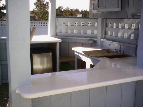

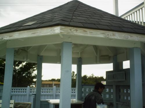

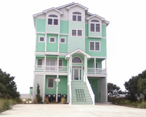

Как си го представяш да се повтаря точно по границите на китосваното :axe: ,нали пак ще се застъпва некитосано дърво......За да не личи кита ,трябва 1. да не се гледа след лакиране(кита винаги ще се вижда ако се остави) 2.пълно премахване на кита(както ЕДИ каза,)3. боя -Както казах дървото не е задължително да се лакира,нещо таквози :)

Много крайно и обобщаващо изказване правиш ,недей така.Просто са ти ограничени вижданията...
Опитвах се да дам идея на питащия за лесно решаване на случая.Дали е хубаво или не -вкусове много :)
Нека да е грозно боядисаното дърво :razz:

Ще се съглася...донякъде. Това, което показваш е фабрично боядисано, а вероятно и боите, които се ползват са други. В случая, мисля че може да се направи с боя, първоначалният резултат да бъде добър, но след време да се олющи боята и да не е толкова красиво. Ако обаче се обърне внимание на критичните места, изложени на пряко слънце и дъжд, подбере се подходяща боя, вложи се повече старание, може и да се получи.
П.П. Все пак, аз бих избрал варианта с боята.

Благодаря,ще го приема като комплимент,това са наши обекти(аз съм ги боядисвал,не фабрично :yawinkle: ).Боята е различна,на различните обекти,общото е,че е на водна основа.
