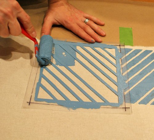

Вече питах. Но ми се вижда много 2.40 лв. за 12х12 см печат върху плат в два цвята. Затова търся Направи Сам Начин

За малко бройки - 30.
С макетен нож си правиш шаблон върху тънък картон. Промазваш с безир и чакаш да изсъхне. в торбичката пъхаш картон с нйалон, за да не пропуска към гърба. Фиксираш шаблона и торбичката да не мърдат с топлийки и пръскаш с боя. Първо с бяло, после с цвят. Значи ти трябва общ шаблон за бяло, един за синьото и един за зеленото. Бялото нека е нещо акрилно или латексово. ще хване добре и ще импрегнира. Върху това другите цветове май няма значение какви бои. Знай, че за да е супер трайно си трябват истински мастила, а те са си на онези цени. Ако торбичката се пере на ръка без търкане няма да има проблеми. Не, че някой ще я пере на ръка.
Не знам каква ти е идеята, всъщност
Последна промяна от n_a на съб май 13, 2017 3:54 pm, променено общо 2 пъти.
Мисля, че нямаш визуална предтсава как ще изглежда. Наложи си картинката върху реалния цвят на торбичката, в реален размер. Леко мърлявко изглежда. И тези остри тънки краища ще се размият, фин детайл са
