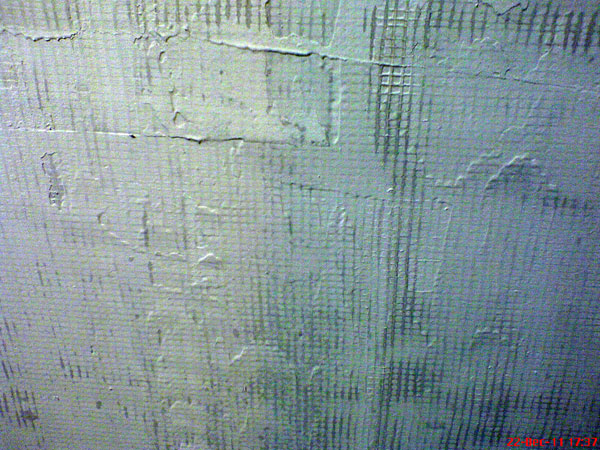

smokee - специалист
Точно така е колега - око се плаши ръка не :) Никога не е шпаклован стиропора .Днес взех една назъбена маламашка Topmaster и мрежа за изолации.Остана утре да взема специалната гипсова шпакловъчна смес за топлоизолации.Може ли да ми препоръчате някоя?

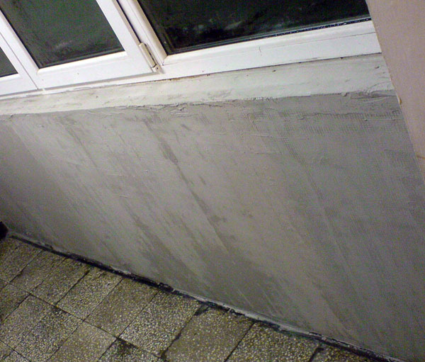

Нацапах го с унифора (технокорект) пък времето ще покаже дали е подходящ или не.Знам,че стана малко грубо,но се надявам след сатена да се заглади.Нормално ли е така да се вижда мрежата или трябваше да нанеса по-дебел слой унифор?
preslav - майстор
smokee написа:
Хич да не ти пука, макар, че ако беше понатискал маламашката мрежата нямаше да се вижда, а дебелината на лепилния слой ти я определя назъбената част на маламашката - важното е сам да си откриваш недостатъците и да се стремиш да ги отстраняваш!
Никой не се е родил научен, така че успех и не се отказвай!
