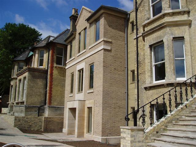

housedoktor - майстор
Зависи от проекта,.главното е да има оригиналния вид.То ако трябва да е 100% значи трябва да е без електричество ,с оловни тръби за водопровода,газово осветление,азбест ,без необходимото за пожаробезопасност и т.н.
Това е завършено 2005 .Средната част на постройката е реставрирана.Само тухлите са старите.St Magdalene Colege-Cambridge
