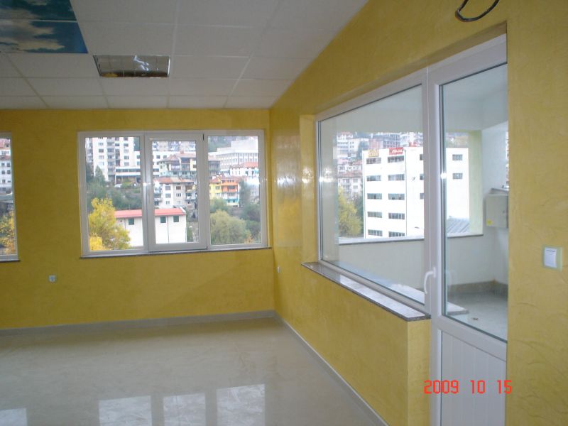

Миналата година е бил с хубава маламашка :wink: Тая година-криза, не са му се давали 40 лв.
Сивите жилки ги нямаше на 1,2,3-та ръка ,нали? Появяват се когато почне да цикли стукото с маламашката .Тогава окисления слой от неръждавейката остава по стената от триенето .
Ако ти е останало малко от материала ,вземете една оргинална маламашка и пробвайте , сигурен съм ,че няма да има сиво.

Днес специално говорихме с майсторите.Маламашките са същите -специални за стуко,няма две мнения- купени са от специализиран магазин. :!:

Можеш ли , да постнеш малко снимки ?
anmoll - специалист
Ето една снимка,там до контакта се виждат тъмните нишки.

Вече няма значение , щом си го харесваш и така , но за мен е 100% от маламашката .
Не е лошо и така , наистина стои с античен ефект и важното е да не те дразни.
Ако вкараш в интериора и дърво , камък , ковано желязо , стукото ще се върже много добре .
