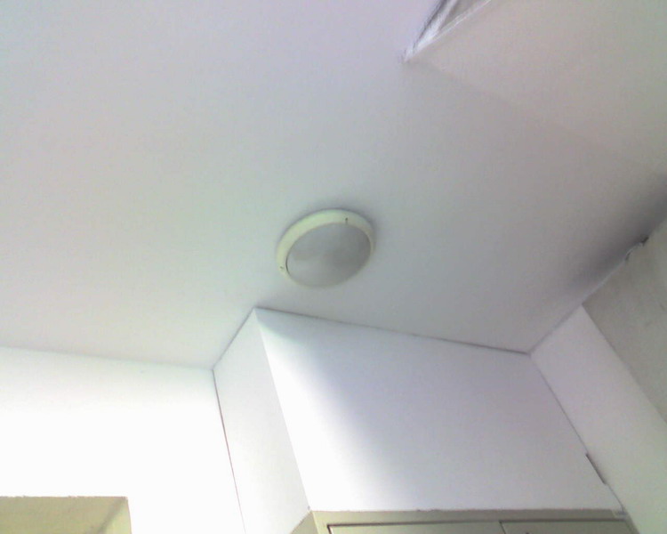

Хубаво е да се измие-поне с вода ,след като го минеш с телена четка .Иначе най добре с амоняк или трисодиумфосфат.И грундирай цялата стена,не само участъка.Дори ти препоръчвам грунда на Оргахим DEKO profesional.Разрежда се с вода и е мн добър
sasooooooooo - "специалист"
Всъщност с грундирането приключих.
След измиването с вода му одарих една шкурка.
Утре ще боядисам 1-2 ръце само на опушеното и един финиш на всичко.
Айде и финала.
Приятно се изненадах от латекс на Нинахим. Бях много скептичен, но се оказа, че се работи добре с него.
Тавана на три ръце, опушено по стените на две ръце и всичко останало на една ръка.
Материали без труд - 51лв.
Труд около 10 часа.
Абе 10 години да издържи ще съм доволен :lol:

По мои изчисления около 65м2 "разгърната площ" :lol: . Включвам и стените около прозорците на стълбището, понеже и те бяха боядисани, макар и на една ръка.
