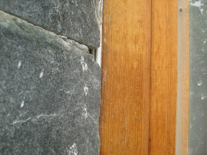

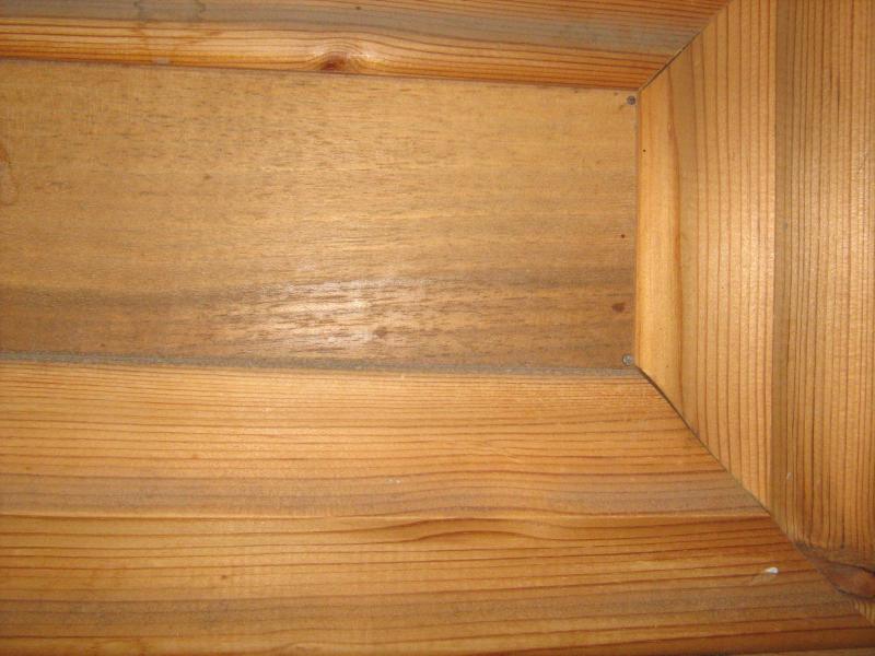

Каквото и да си бъбрите, на мен никак не ми харесва тази пре-пресъхнала дървесина да я лакирате без масълце. Отделно, че си я представям и каква нужда има от шлайфане...
Я най-добре снимай и покажи.
Snejina - специалист
Сега да направя едно уточнение- погледнах всъщност не съм много сигурна дали е водоразтворим лак... Кво да правиш женска му работа.. :lol: Лака е Sikkens Cetol Novatech,и пише на кутията че при нужда може да се разрежда с М600...не че знам какво е и това.. Не знам защо реших че е водоразтворим.. Както и да е,снимки на повърхностите ще кача след малко.
P.S. ето снимки. Едното е дограмата а другото вратата.
Това вратата.
Това е част от прозореца.
Напъва ме да напиша, че това дърво не е на 10 години нелакирано.
Прав си,на около 15 е.. Досега седяха в един гараж и както казах доколкото си спомням са безиросвани преди около 10 години. Аз ги сложих на дома си преди повече от две години без да правя нищо,понеже поради други работи все отлагах. Сега е време да се лакират и затова задавам въпроса си. Нямат никакво покритие по тях,повярвай.. Та...кажете сега какво да ги правя. Предполагам че все пак ще се наложи да поизшкурам,тъй като тук таме има капки латекс по тях. Питам пак,да ги мажа ли с безир преди лака?
м 600 е разредител за лака. Лака за който пишеш не е на водна основа(не се разрежда с вода) Трябва да зашлайфаш плоскостите които ще лакираш обезпрашаваш ги(да няма прах) и след това лакирай.В зависимост от това каква повърхност искаш да получиш,методите на работа са различни,колегите са ги описали
ако използваш лака Sikkens Cetol Novatech не го разреждай с вода

housedoktor - майстор
И при лaкиране четката винаги се движи по посока на фладера (дървесните влакна)

Това са тези чертички по дървото ли? Извинявай за "лаишкия " въпрос... :? И не може ли да се лакира с мече,знам че има такива за лак..
parvev - специалист
да чертичките по дървото,можеш да лакираш и с мече
Благодаря тогава на всички включили се по темата. Тия дни като няма опастност от валежи ще ги намажа.
