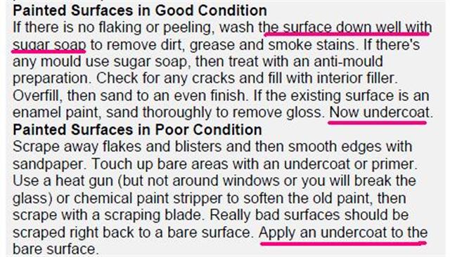

Явно не си боядисвала ,че толкова смело казваш "всичко"А боядисване се учи с четка в ръка не от клипчета.Осмовна грешка на всички"бояджий" е че не подготвят основата.А относно клиповете Там се споменава и за грунда и за миенето.Просто задай въпрос -как се подготвя ,а не как се боядисва

Ако това не е достатъчно,порових се и успях да намеря това:
