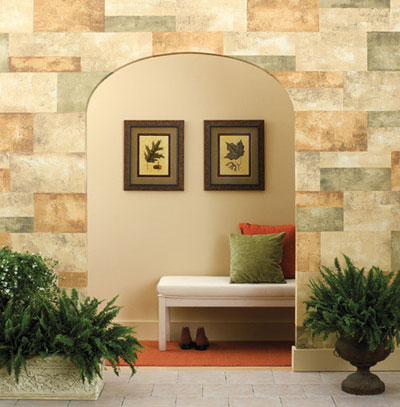

Ако обичате експериментите в интериора, можете да опитате тази интересна идея, която ще Ви помогне да превърнете голата и едноцветна стена в истинско произведение на изкуството. Описаната техника създава имитация на стена, създадена от каменни блокове. Основният похват при нея е да се създадат разнородни правоъгълници в различни цветове, които да създадат илюзията за истински зид. Крайният резултат е интересна акцентна стена в стилизиран вид, която е запазила красотата на естествения материал (камъка), без да изглежда твърде груба или откъсната от общия интериор.

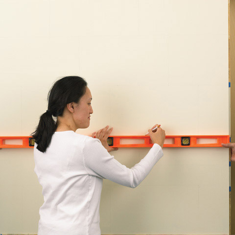

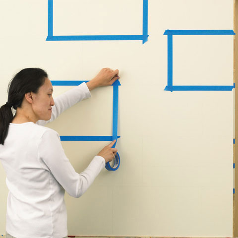

Започвайки от най-горната част на стената, очертайте по една хоризонтална линия на всеки 25 см. След това очертайте блокове с ширина 46 см., разполагайки ги произволно на разстояние 15 см. Изберете няколко блока и ги разделете на 2 секции – по 10 и 15 см. Облепете контурите на не граничещите един с друг блокове с помощта на самозалепващата се лента.

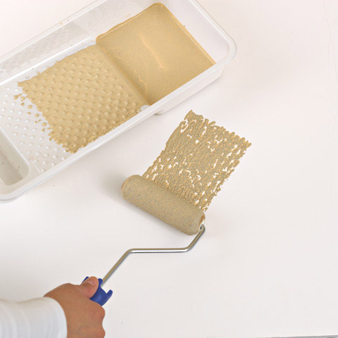

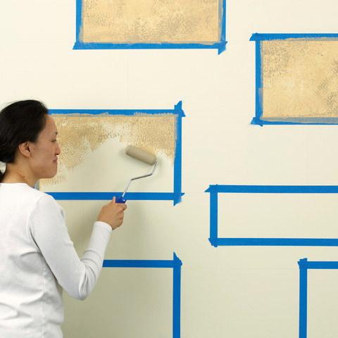

Потопете валяка в единия нюанс на боята и леко го прокарайте върху някаква гладка повърхност (например дървена дъска), за да се разнесе тя равномерно.

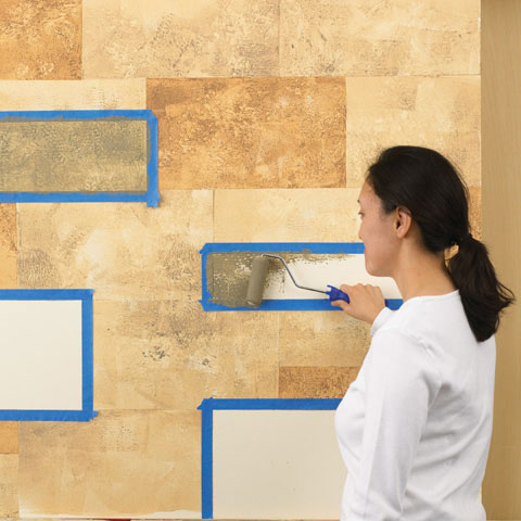

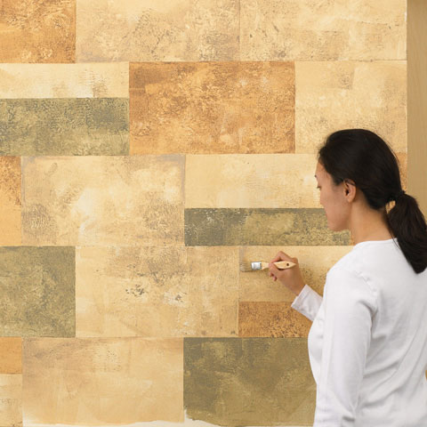

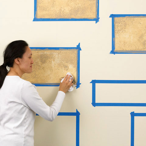

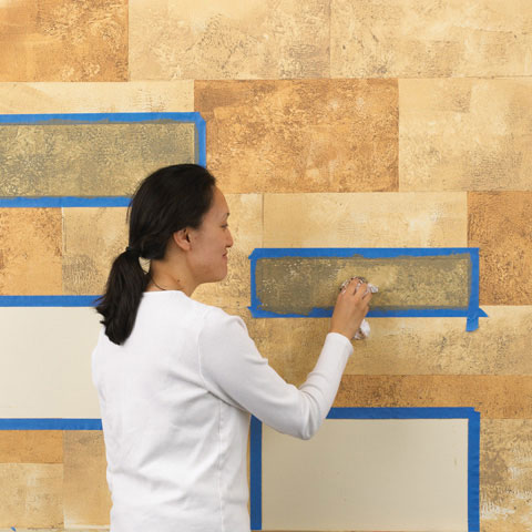

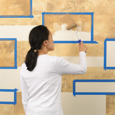

Нанесете първия слой боя. За тази цел прокарайте валяка върху стената без да прилагате силен натиск. Запълнете с избрания нюанс маркираните с лента блокове, започвайки от ъглите. На избрани места нанесете боята с малко повече натиск, за да създадете по-драматичен ефект. По-късно можете да нанесете още от боята, ако резултатът не Ви задоволява, но ако сте нанесли твърде наситен пласт поправката става малко по-трудно. Можете също така да попивате и сливате боята на някои места с помощта на памучното парцалче – така ще увеличите ефекта на „каменна” повърхност. Когато сте готови махнете внимателно самозалепващата се лента и оставете боята да изсъхне напълно. След това облепете с лента няколко нови блокчета и повторете същата процедура със същия нюанс.
