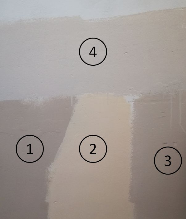

Взех си една кутия цветен латекс Dekorator- color weekend.
Като нанесох на стената се оказа, че цвета не е това, което очаквах.
Питането ми е (понеже искам да е малко по- светъл) дали мога да добавя малко бял латекс и да разбъркам, че да го изсветля?
Проблемът е, че белият латекс ми е на Боро :?
Ако някой е правил подобни експерименти ще се радвам ако сподели опит.
torbalan - Дървен философ
Пробвай с малко количество и виж какъв ще е резултата.
Пет капки от единия, пет капки от другия. Омешваш хубаво и мажеш на един картон.

Ще смеся в един буркан пък ще видим резултата.
Мен ме притеснява дали няма да се пресекат двата, като са от различни производители, или да не се смесят достатъчно хомогенно, но май ще бъде опит-грешка :cool:
Ако мериш с капки или малка спринцовка - после ще можеш да докараш почти същия цвят без проблем мерейки в литри...

Да дам отчет каква я свърших...
Както бях писал латекса е Decorator Weekend
1- Кафе лате
2- Крем брюле
3- кафе лате+ бял латекс 1 към 2
4- кафе лате+ бял латекс 1 към много
Резултат: 4 ми допада най- много, но вероятността да го повторя е минимална.
Извод: Ако ще тонирате сами го правете точно :)
В крайна сметка купих една кутия "Пясъчни дюни" който се оказа най- близо до #4 :cool:
