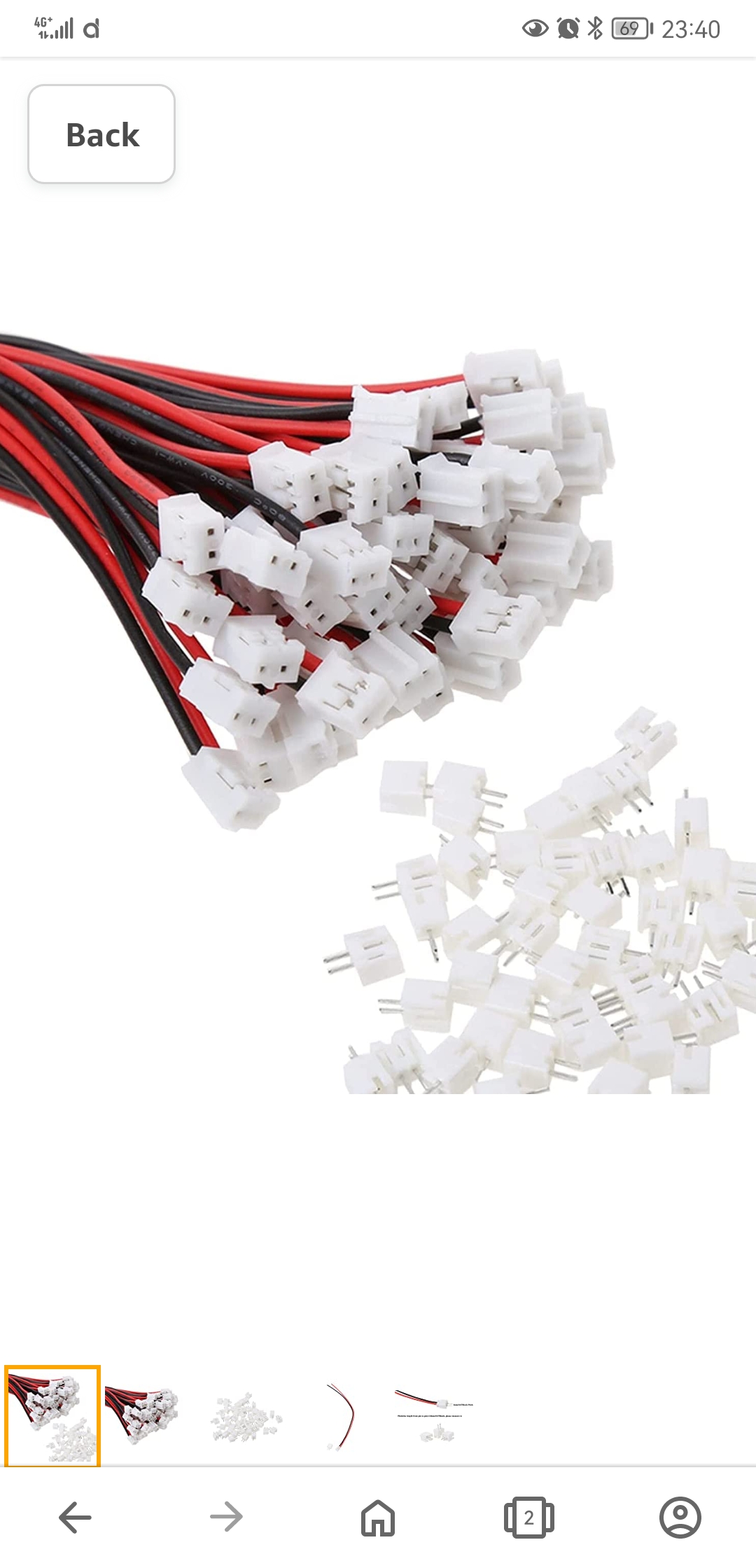

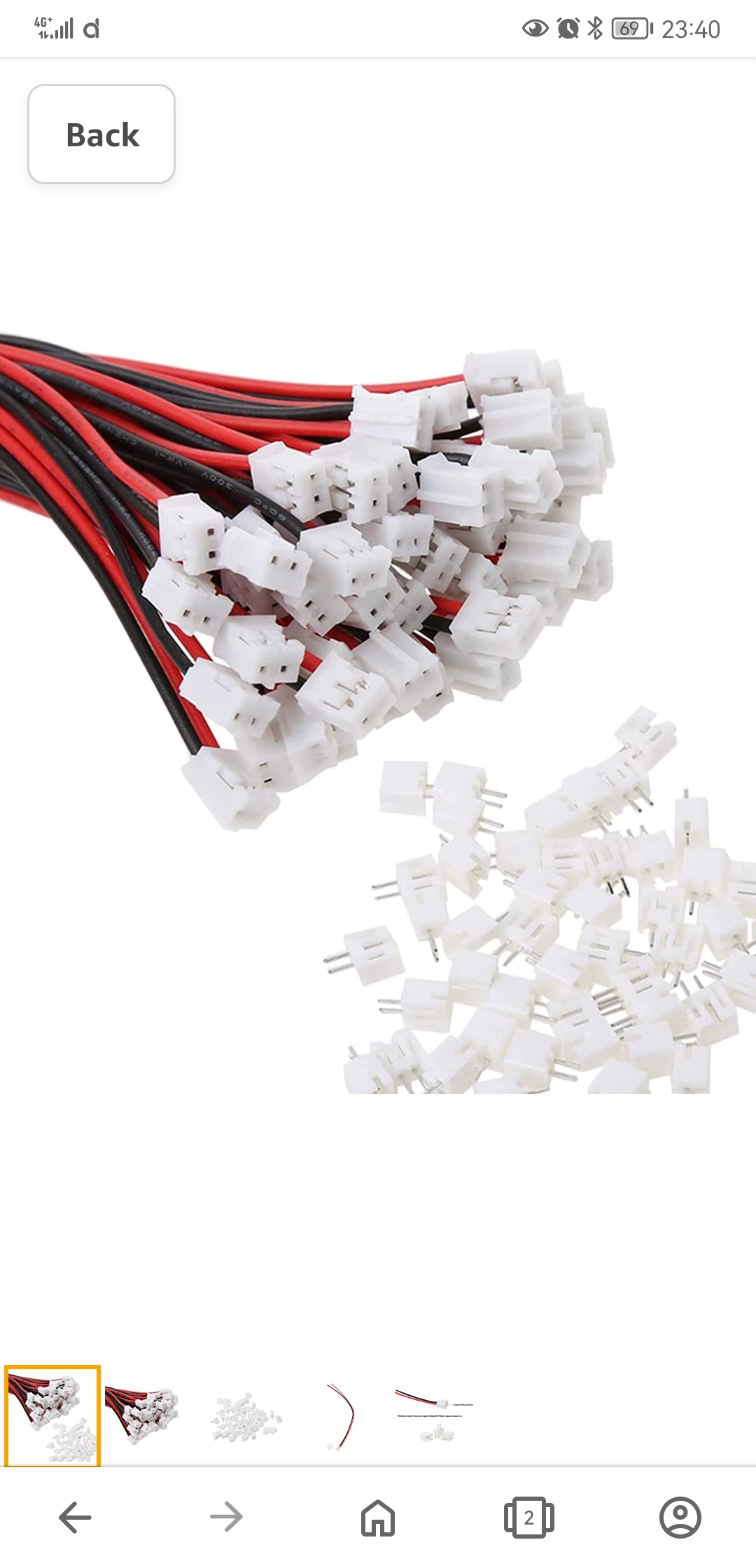

fox_vt - майстор
Не ме разбрахте нещо. Знам кой цвят за какво е. Машината не е компютър. Не искам връзка със запояване , сега е такава. Пак ще повторя две букси със два пина като тези.
Да се свържат със едно от тези.
Във възможно най фабричния вид. Тоест със сплитери,хъбове,редулции и други такива без твърдо запояване.

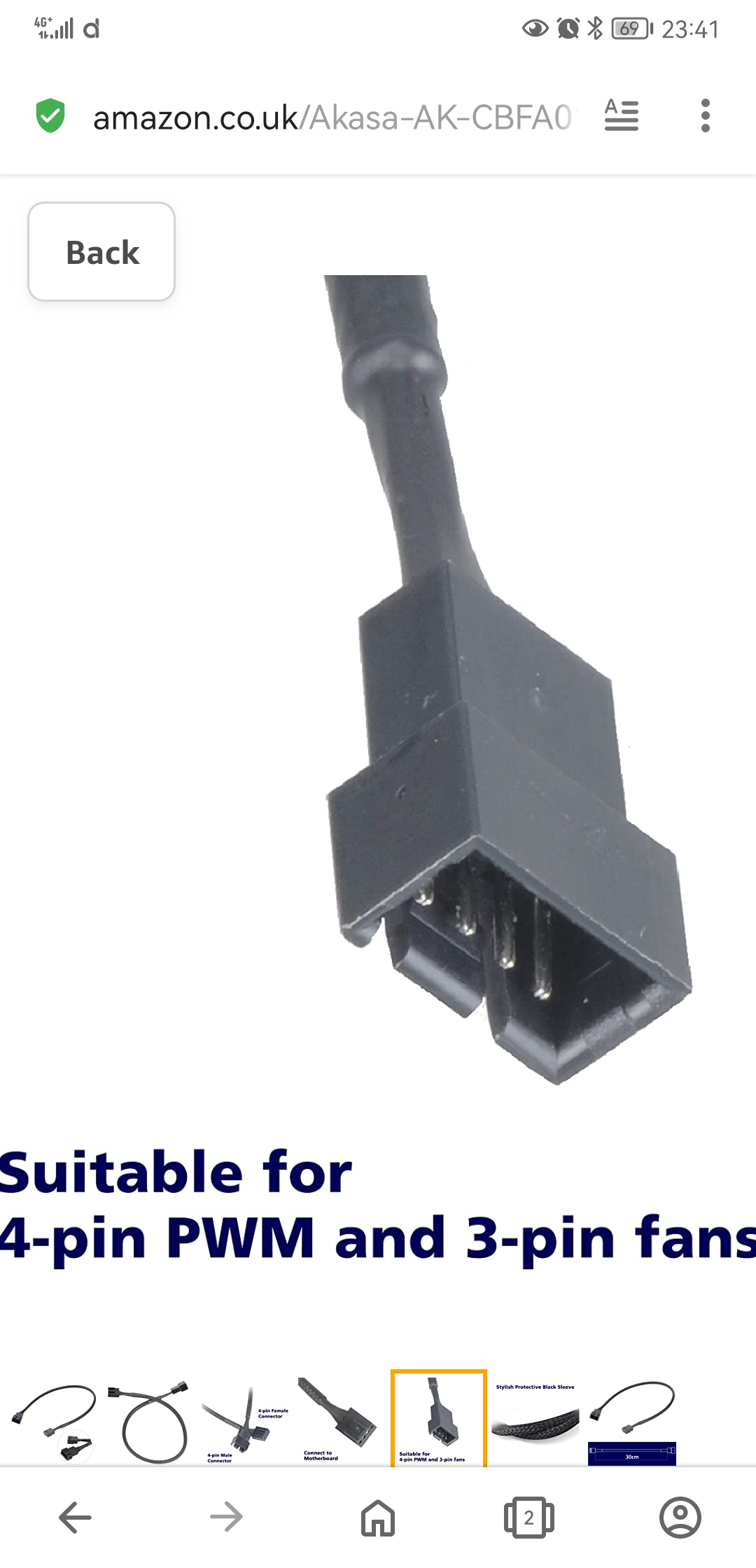

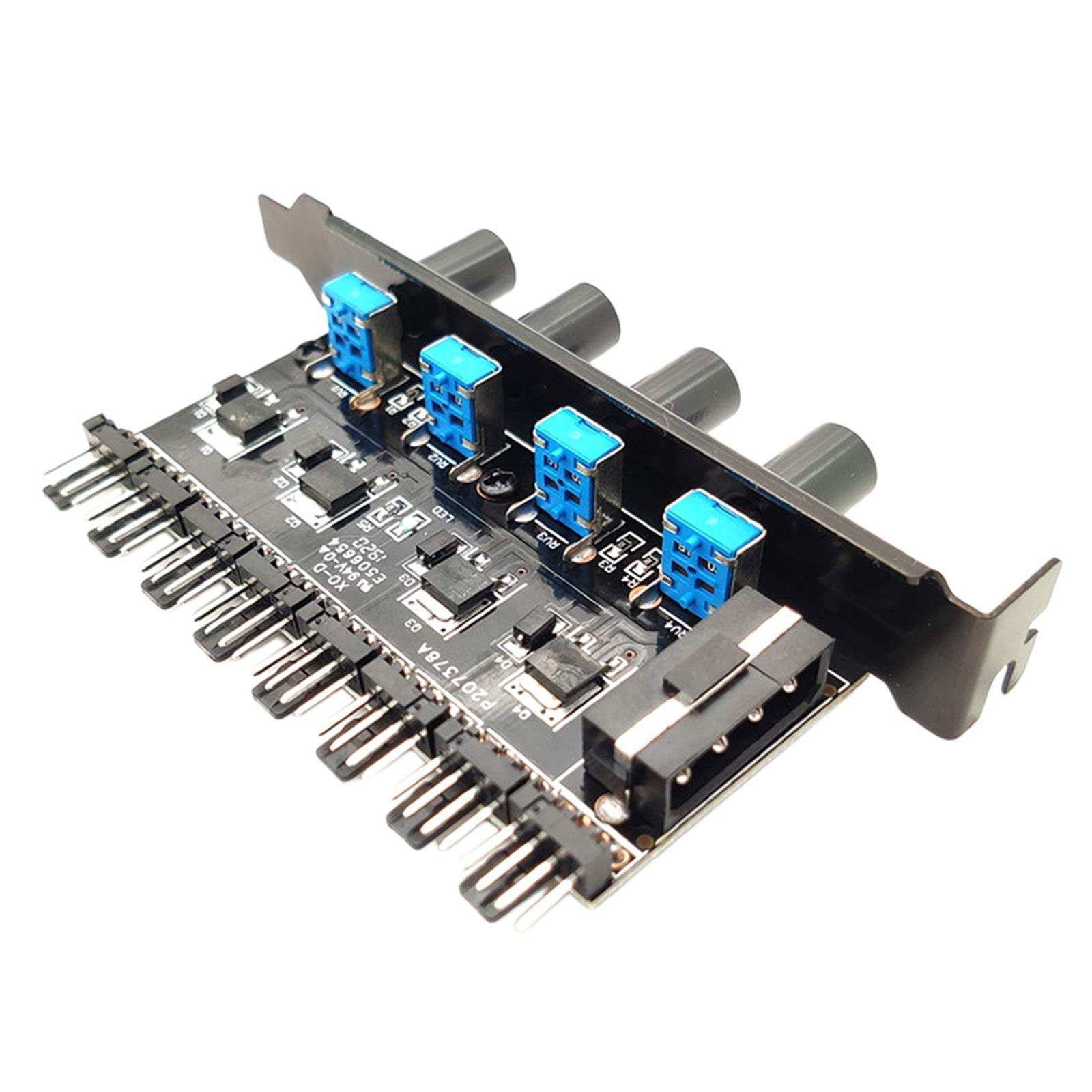

fox_vt - майстор

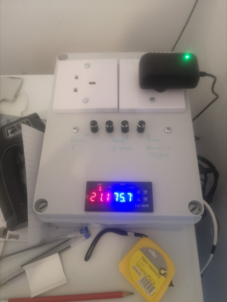

Еххх момчета не предполагах че толкова трудно ще е даже да ме разберете. Само Тарльо разбра какъв е въпроса. За какво са ви снимки за компютърни стандартни кабели. Ето ви машината , сушилня е аз съм я правил.

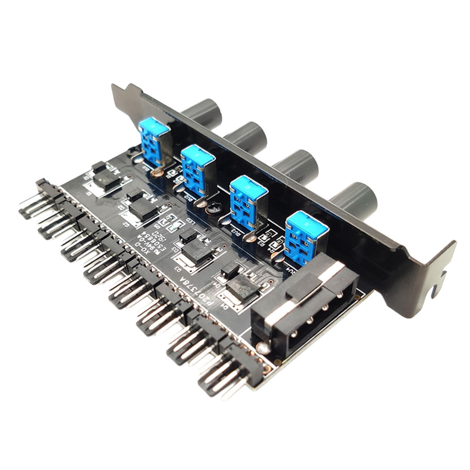

Четирите врътки са ей тоя PWM контролер със четири пинови изводи за стандартен 4 жичен PWM вентилатор.
След това от него тръгват ей тия стандартни 4 пинови кабели като свършват с женската букса която ви показах по горе.

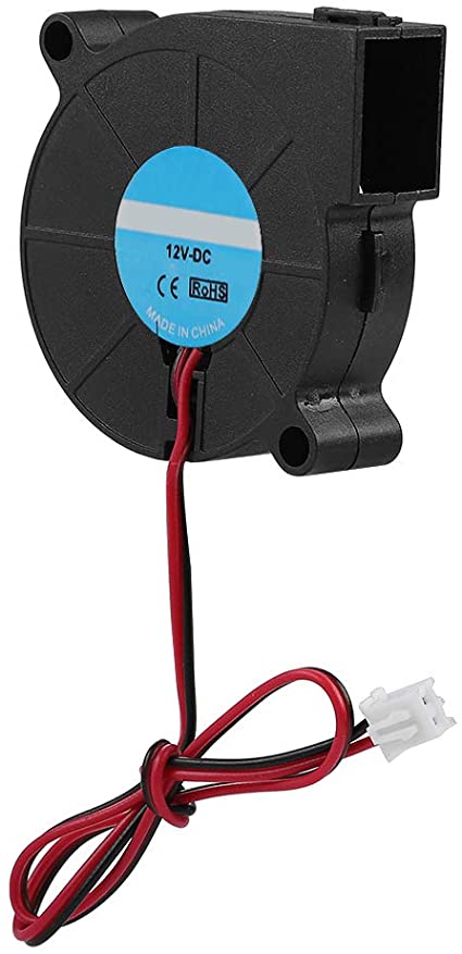

След това има два ей такива като искам хубаво да видите буксата му,двойна напълно стандартна за компютърен вентилатор.
Въпросът който е как два такива вентилатора да се свържат със 4 пинова букса ФАБРИЧНО тоест само с букси,хъбове,сплитери и т н без запояване.Тарльо се усети че трябва сплитер и понеже ДВОЙНА букса НЕ влиза във ЧЕТВОРНА то очевидно ще трябва нещо между тях.КАто например две двойни към една тройна която да влезе във четворната.ТА ако някой е виждал готово такова ако ли не ще поръчвам букси и ще го сглобя.

brum - майстор
Отиваш в Алиекспрес, пишеш "pc fan splitter 4pin" и си вземаш един. После почваш да ровиш за преходници. Вярвам, че и такива има. Вземаш 2 преходника от 4 пина към 2 пина и си готов.
