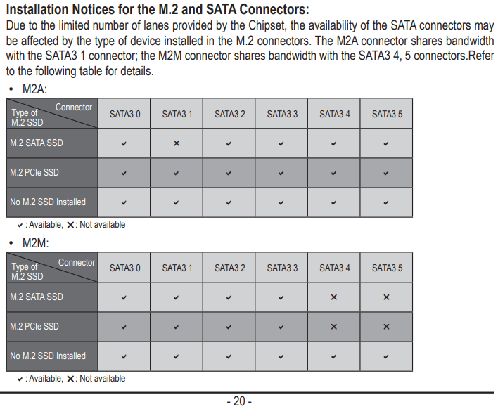

Здравейте,да попитам разбиращите.Може ли да ми поясните относно тея карти?Дънотото е Z390UD и има слот за m2а карта.Въпросите са:m2 и m2a съвместими ли са?И мога ли да си инсталирам уина на нея?Като Гледам разликите в скоростта със SSD дисковете е е значителна.

NVMe PCIe Gen3 x4 22110 M.2 Connector
Не видях нещо по това дъно означено с m2a.
Можеш да си сложиш Nvme ssd m.2, разликата в скоростите на четене и запис е около 10 пъти.
Няма нужда от скъпите нови версии PCIe Gen4, тъй като чипсета не ги поддържа, ще работят като Gen3, т.е.скорости 3000-3500 MB/s, на по-новите дъна с процесори 11то поколение ще са 6500-7500MB/s.

Има,има m2a слот.Ето на това съм се спрял https://www.jarcomputers.com/A-Data-XPG ... ml?ref=cat
А ще мога ли да инсталирам уина в-у него?

Ще може да си инсталираш windows на него. Една позната си ги пазарува самсунг от немския амазон, идват за няколко дни.

Според вида на SSD-то в M2A порта ще се деактивира някой от SATA портовете. Трябва да се провери в упътването на точно това дъно кой порт е и да не се използва.
Иначе M2A, M2M портове са си стандартни М2.
Lutchezar - майстор
Много рядко някой ползва 6 SATA устройства, най-много да се наложи да се премести някой кабел.
А в наши дни никой разумен не би си купил m.2 sata SSD, при положение че дъното поддържа m.2 NVMe. 2 броя m.2 ssd също рядко се използват ...
