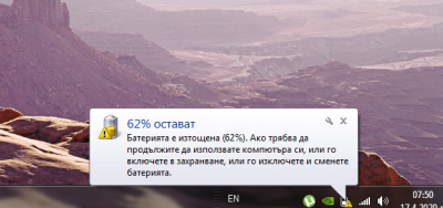

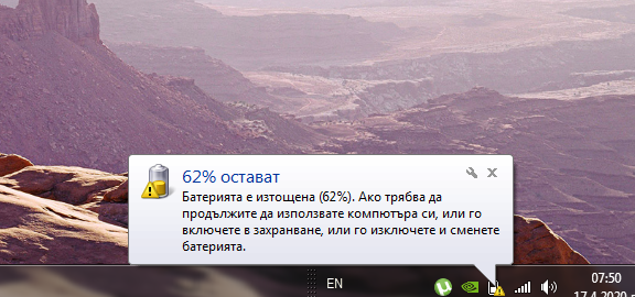

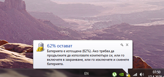

Здравейте ! Купих си нова батерия за лаптопа ASUS X55VD от емаг, като я пробвах при доставката всичко си бе ОК ,но после ми излезе една жълта икона с удивителен до иконата на батерийката и ми казва че батерията е изтощена а тя не е и да съм минел на захранване от адаптера. Казва че е истощена а лаптопа работи и не угасва.
Моля дайте съвет дали може нещо от Windows а да е или да я връщам ( 12 часа от както съм я купил ).
Заснемане.PNG показва това

Според мен това е от софтуера ама познанията ми не стигат до там дали може от някъде да се настройва при какъв % да излиза предупреждението :?

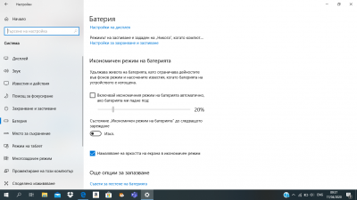

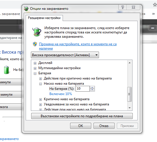

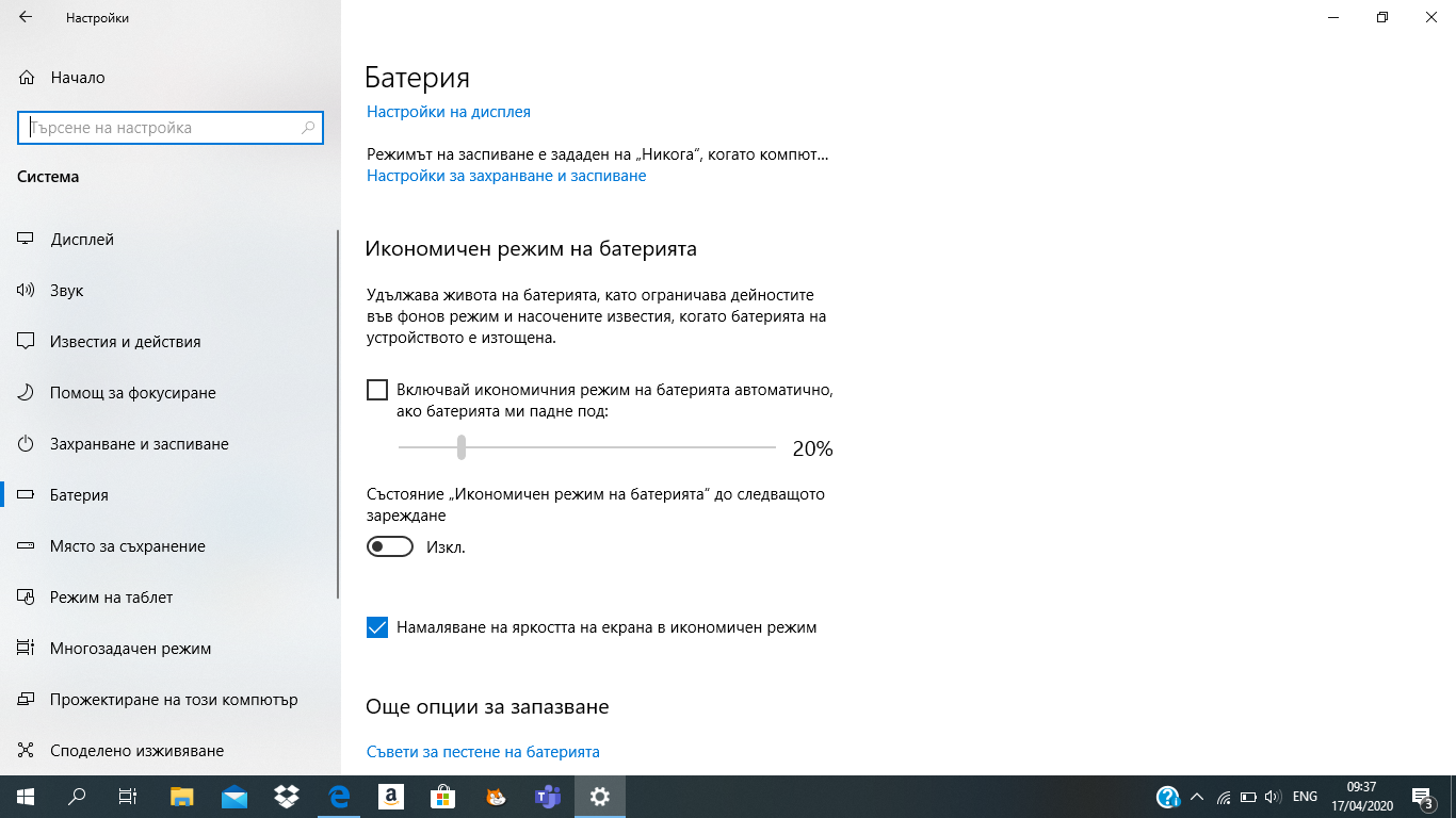

Виж в настройките какъв % е зададен:
Тия 62 % на които ти дава предупреждение са по-скоро от скапана настройка, а не от скапана батерия.

проблемът е решен със настпойка на опциите на батерията
