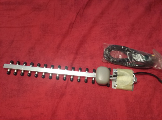

plamen6703 - майстор
Снимах ти каква антена ползвам, виж и това от нета, че моето не е под ръка да го снимам https://gps-007.com/anteni/gsky-gs-27usb-rt3070-wifi Повода за ползването е сходен с твоя и на няколко места ми върши много добра работа.
Антената е от този тип /сайта е примерен/ https://4sales.bg/originalna-vnshna-ant ... gnala-1719
Рутера на терасата, останалото при компютъра в гаража и би трябвало да си решиш проблема!
Успех! :partyman:
lov - майстор
Стандарти много и всеки май си ги кръщава както иска. Та ровене по картинка в алито. От снимката като няма и нещо за съразмерност даже не мога да преценя какво виждам. Та едва ли някой ако не му е мряло такова нещо в ръцете :lol: ще успее да ти каже. :-D
А иначе на компа дето съм в момента е както Пламен обяснява. Рутера настроен на бридж в стаята на сухо и 2 метра кабел до атената. Само че съм с друга плоска насочена антена.Точката ми за достъп е на около 150 метра.
