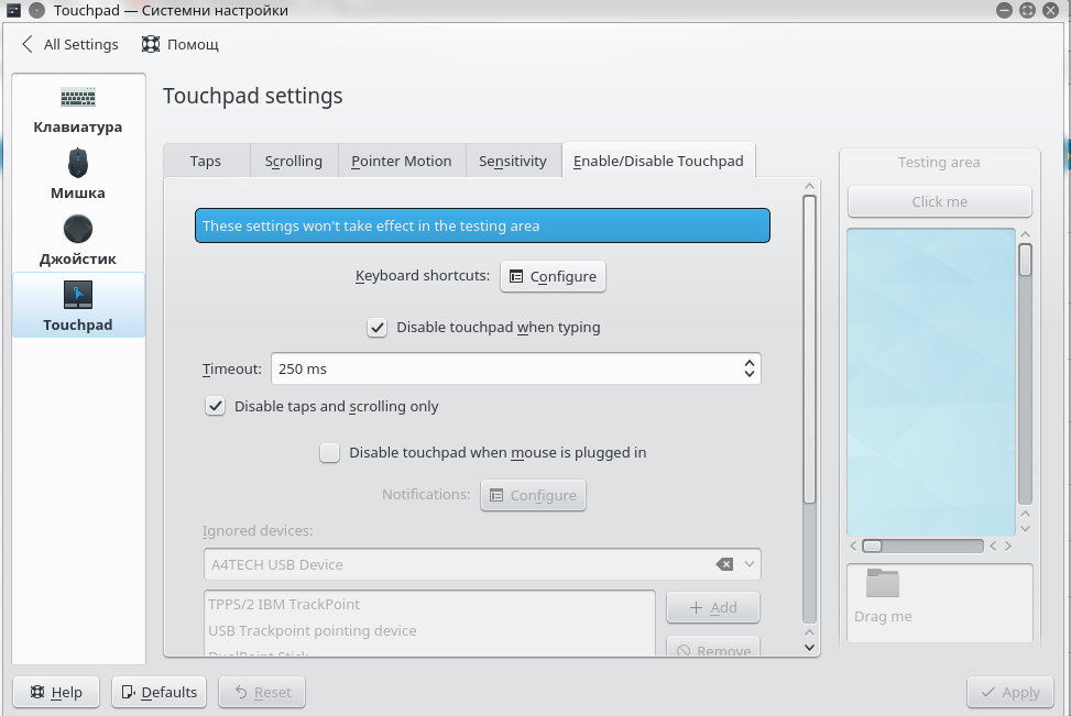

Имам един досаден проблем.Пиша си нещо в интернет или в някакъв текстов документ,и си гледам клавиатурата съответно.Като погледна дисплея,курсора на съвсем друго място и ми вмъкнал писаното не където трябва да е.Та въпроса е как да изключа тъча щото като движа ръцете над тъча и той отчита движение.Пробвах да го закрия с алуминиево тиксо,с желязна ламаринка-не става.Някой ако даде съвет,ще съм благодарен.

Не си писал с каква операционна система си. При мен (KDE 5 Plasma) си има настройки когато пишеш тъчпада да не е активен.
Явно не намирам системата за харесване на мнение, та не можах да оценя. Аз също ползвам плазмата и настройката ми е такава, но за да не местя курсора без да искам, трябваше да вдигна милисекундите за активиране на тъча след спиране на активност на клавиатурата на 1000, иначе много бързо трябва да се натискат клавишите
