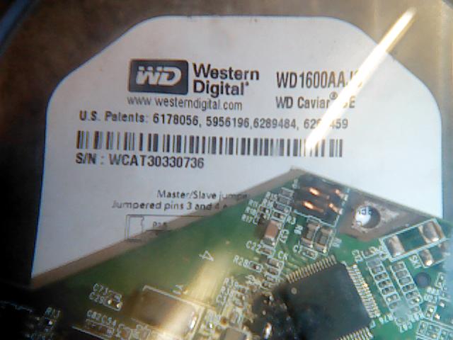

и между другото ,така или иначе съм влязъл в темата ,,ТЪРСЯ ПЛАТКА ЗА НАРД ДИСК Вестерн дигитал , или цял такъв с обозначение /WD1600AAJS/ -моя се запали ,както работеше
Picture 007.jpg (38.83 KиБ) Видяна 3142 пъти

И с платката няма да стане. Не е въпроса само платката да е от същия модел. Сервизната информация на всеки диск е различна. Освен модели има и ревизии. Има много малък шанс с друга платка да тръгне. Но има много по-голям шанс ако се разминава информацията в контролера при инициализация да стане фал, поради който да загубиш окончателно възможността да извадиш информацията от него.
Директна заменка на платка не става. Пробвал съм го на Hitachi 40GB PATA ей така, от любопитство.

Така е, не става само с платка.

добрите специалисти ,казват ,че ставааа ,,,и са пробвали ,как вие ,решихте,чче не става ? вместо ми дадете платка. когато намеря такава ,ще ви покажа ,как ставАА
