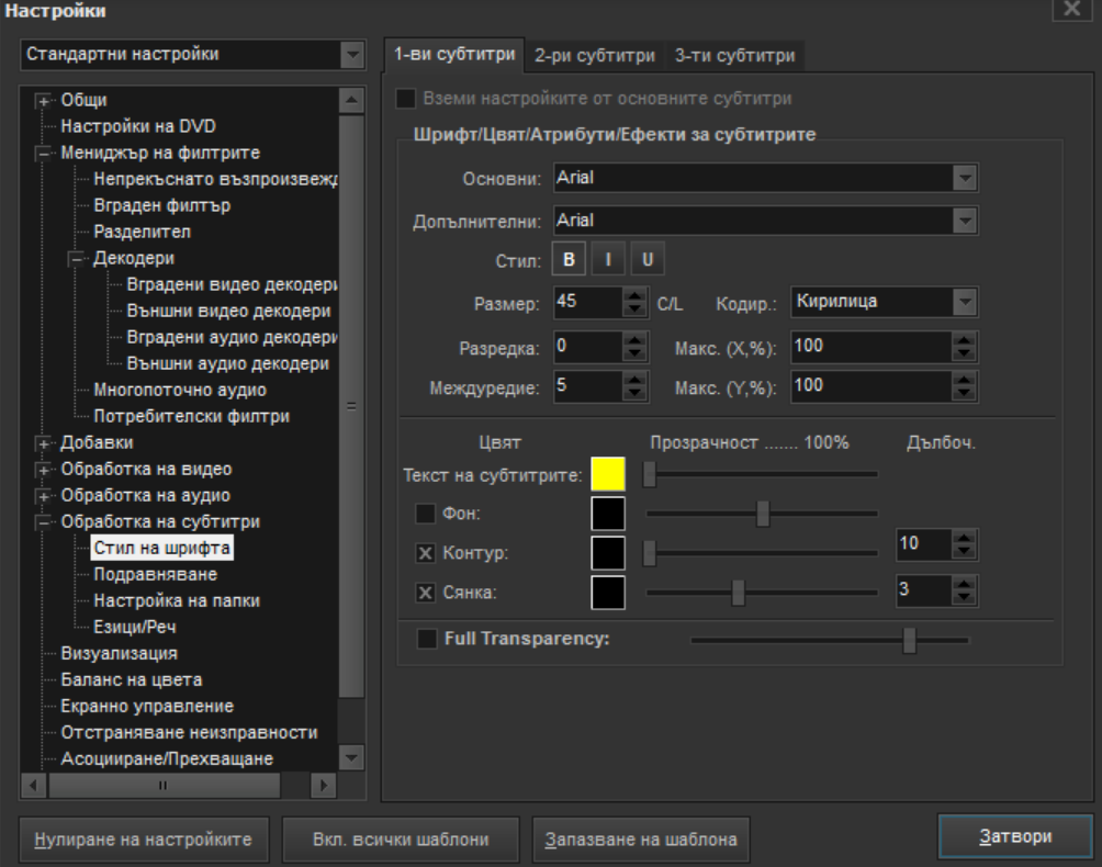

Preferences -> Subtitle Processing -> Font Style -> CharSet -> Cyrillic
Съответно провери дали и самия шрифт поддържа кирилица.

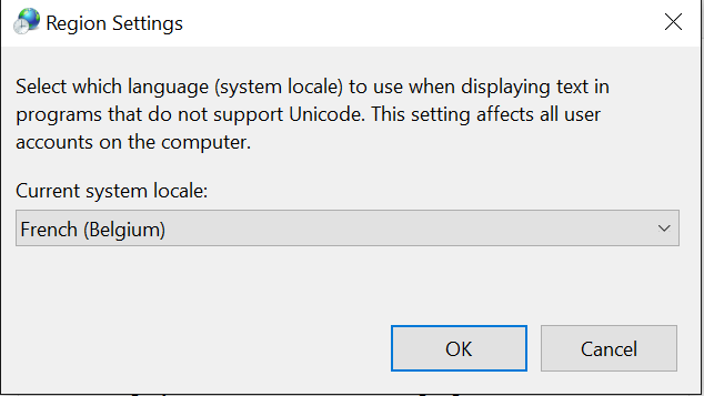

Не сменяй цялата локализация за България, смени само за non unicode програмите
drastar - специалист

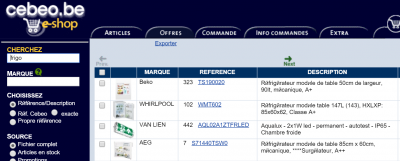

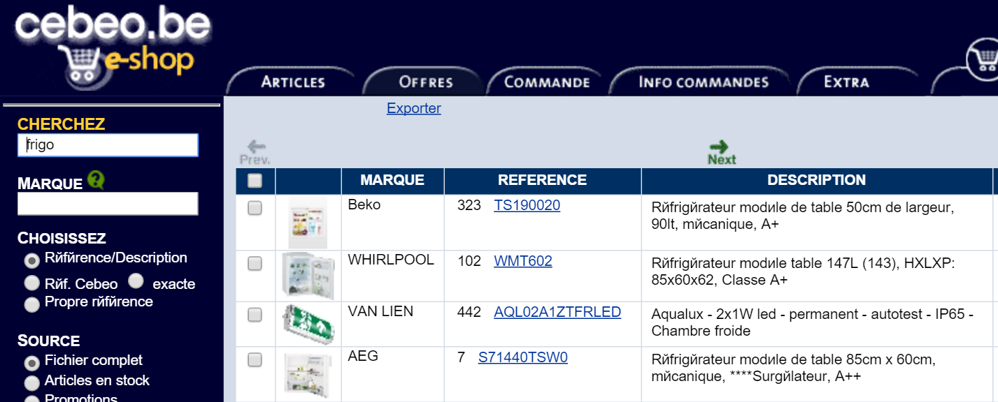

Настройките на плеъра са направени пробвах с всички шрифтове на които пише Cyrillic, никакъв ефект. Кото сменя локацията както препоръчва montoya, търсачките в интернет търсят на български, ползвам интернет магазини с тях също имам проблеми, например é се замества й, две програми който са ми нужни на френски имат проблема с е и й. Затова не искам да сменям локацията.

Я направи няколко Screenshot-а на настройките за които ти писах и на видео с показаните субтитри.

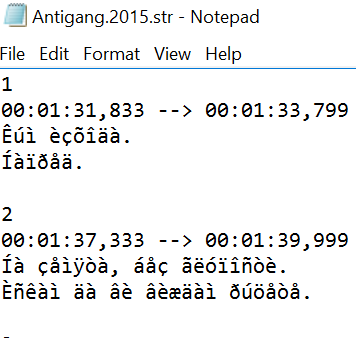

Като отвориш .srt файла с Notepad виждаш ли правилно текста?
П.П. Правиш грешка като търсиш шрифтове на които пише Cyrillic.

montoya написа:
Toва пробва ли го?[/quote]
Аз така си гледам без проблем, но имам другите проблеми

Lisko - майстор
Тука нещо тотално е неадекватно.
Търсачките (кои ?) търсели само на български ?!? Е как ще търсят на български ако си написал фраза на френски ???
На мен ми е сетнато нон-юникодето на Български и нямам никакви проблеми с нищо.
Особено пък с браузърите не трябва никакви букви да ти се сменят, освен ако не си ходил и изрично форсирал да се ползват определени шрифтове. Браузърите ползват юникод и ако отидеш на японски сайт, трябва да виждаш японски, ако отидеш на китайски - китайски, арабски-арабски, гръцки-гръцки и т.н.
Самокоригирам се: Може сайта да е направен некадърно и затова да ти излиза така терсене.
