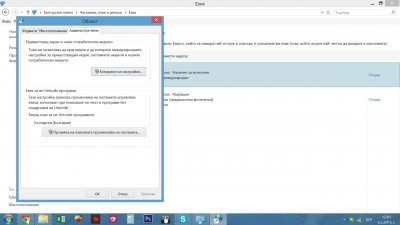

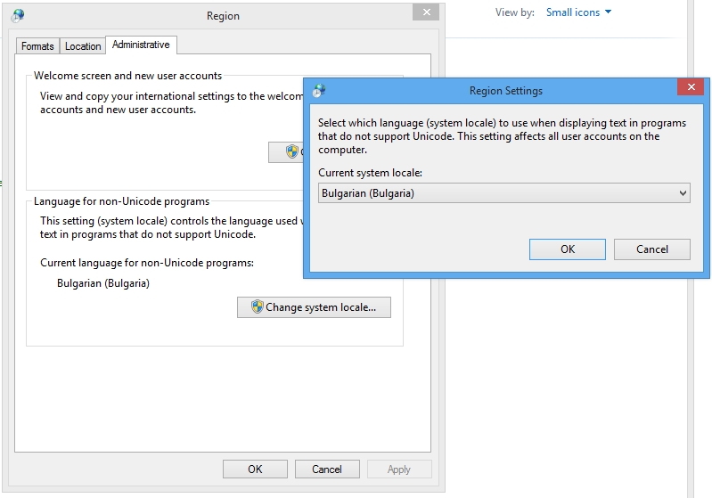

ArturDent - Почти Безобиден
Смени си настройките за "non-unicode programs" да са за български
това е в Win 8, а за Win 7 е подобно.

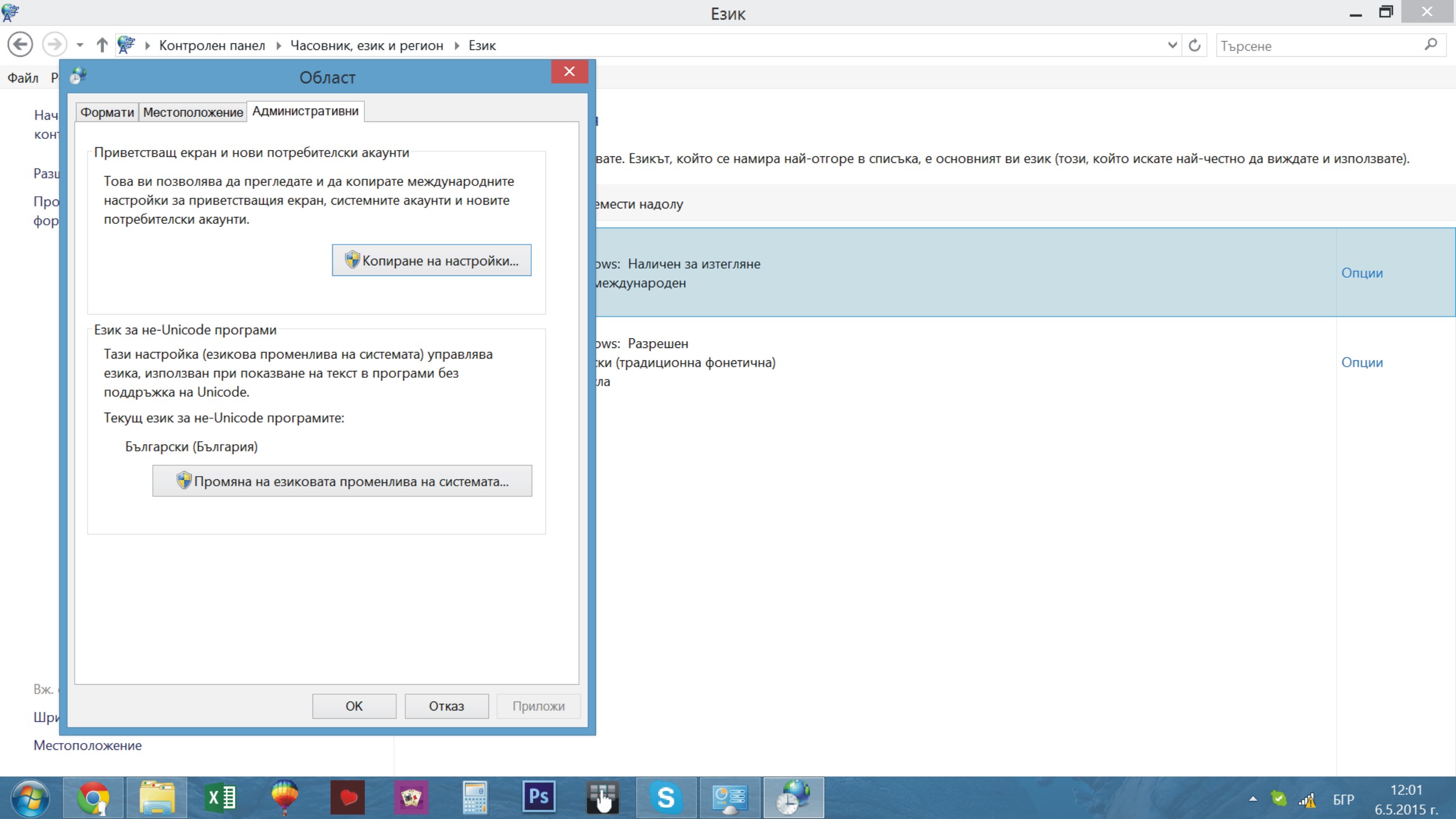

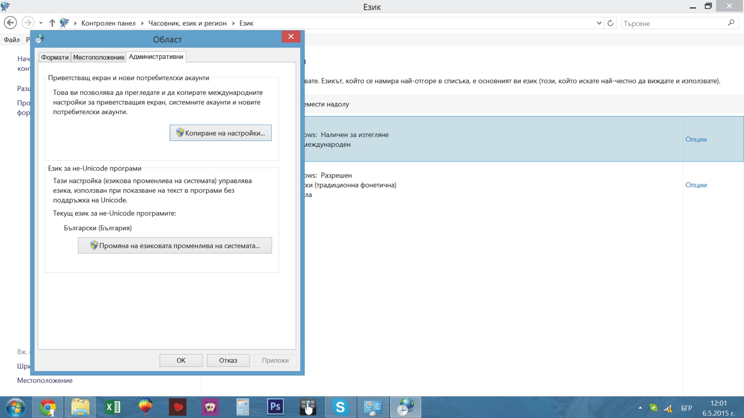

bulhomes2 - майстор
Всичко ми е на български. Даже и офиса (2013) го направих на български, белким оправи нещата. Уина ми е 8.1, но го пробвах и на по-стар компютър с ХР и стария офис - същата работа.
