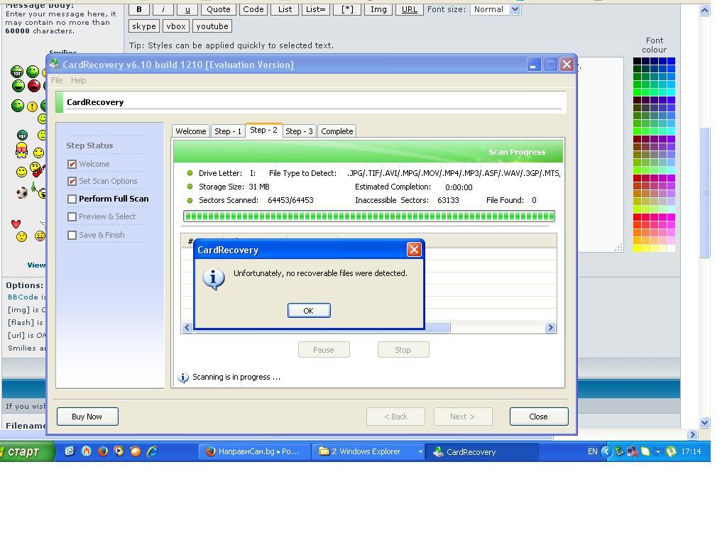

Незнайно по какви причини не ми се появяват файловете на флашката (имaше предимно музика ,доколкото си спомням) :? ,иначе компютъра я разпознава като устройство но не прочита никакви файлове ! Има ли начин да си възстановяване файловете?

agj, дай десен бутон->Рroperties на флашката и виж какъв зает обем ти дава и дали е "празна".
agj - майстор
На Рroperties ми дава че е "празна"-0 байта.
Пробвах с Recuva но не открива флашката !Иначе от HDD на компа възстановява файлове ,но "забърква" много интересни миксове ! :)
П.П. Пробвах и Командера, но и той не открива флашката!
Явно положението е безнадеждно !

Не се отказвай толкова бързо, аз си възстанових файловете с cardrecovery.

inspo написа:
Много е добра тая програма,НО за съжаление нe можа да открие файлове за възстановяване!
Пробвах и с Bad Copy Pro ,но и там имаше подобно съобщение ! :cry:
Явно ,няма да мога да си възстановява файловете !
Освен да я форматирам :? и да ми остане като обеца на ухото че не трябва да държа файлове на флашики ,а да ги записвам на CD! :idea:
