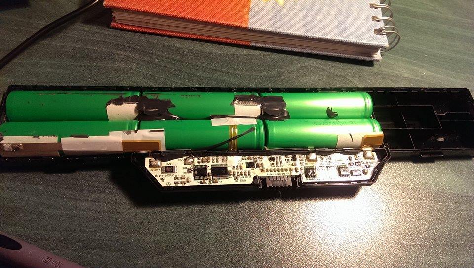

Здравейте, колеги! :) Пускам тази тема във връзка с въпрос, който ме тормози от известно време. :? Батерията на лаптопа ми издържа около 30 секунди, след което той се изключва. При тази ситуация реших да импровизирам като отворя батерията и сменя клетките, които са с изчерпан ресурс. След като я отворих проверих напрежението - 12.25V, което ме учуди. При тази ситуация си направих импровизирана пробна лампа с крушка от автомобил(12V 15W), за да проверя дали има някакъв ток и светна ярко. Това отговаря на около 1/3 от консумираната мощност, но нямах повече крушки за новия ми уред :-D. Според вас възможно ли е начинанието ми с подмяната на клетките и ако да, от къде мога да намеря нови, или пък проблемът е някъде другаде? Весело посрещане на Новата година, бъдете здрави! :partyman:

Проблема вероятно не е в клетките, които като гледам са Сони 2550 милиампера, а в едно чипче памет на платката, което е записало Н на брой цикли и рапортува, че батерията е за смяна. Принципно въпросния чип е EEPROM памет и може да се презаписва, стига да имаш програматор и кода, който е записан в нова батерия. Евентуално могат да ти помогнат където рециклират батерии за лаптопи, там заедно с елементите сменят(презаписват) и паметта.

Заради един принтер на работа запоявах програматор, записвах памети с някакви кодове от Нета, в крайна сметка не стана да печата нормално. Батериите, които сменяме и аз ги разкоствам и в повечето случай всичките елементи са здрави, но чипове не съм пробвал да презаписвам. Като цяло са го направили така, че да си вземеш нова батерия, това чудо записва както цикли на дозаряд, така и колко време е бачкала машината. Домашния ми да е работил 10 пъти на батерия, ама за 2 години батерията сдаде багажа.

В по новите батерии дори има защита от интервенция. Не на всики модели но е направена така че дори само да разкачиш един елемент от групата веднага се регистрира и се трие чипа. Така че дори само да е дефектен някой елемент без да е наработила определение брой часове смяната е свързана с много гимнастика. По руските форуми има доста писано как може да се претакова дявола.

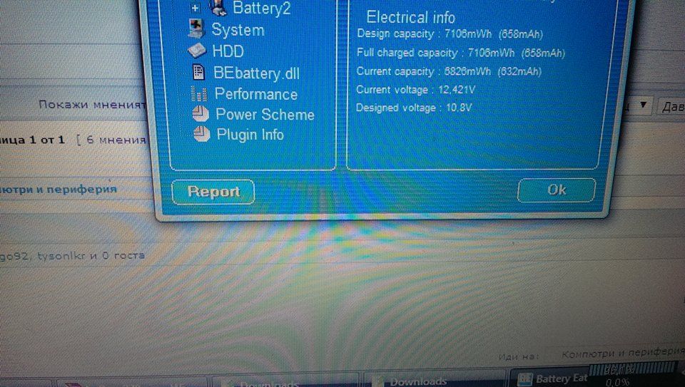

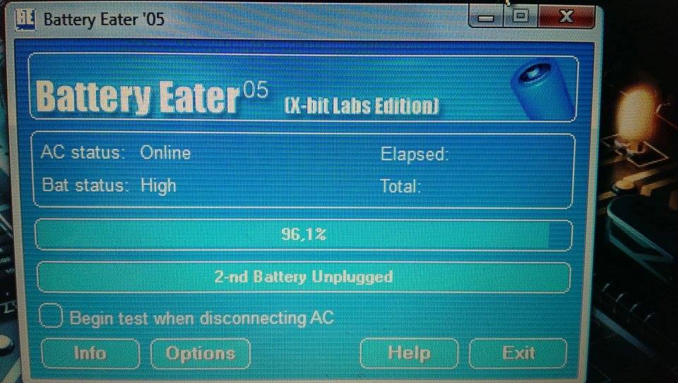

Пробвай какво ще види тази програма
http://batteryeater.com/

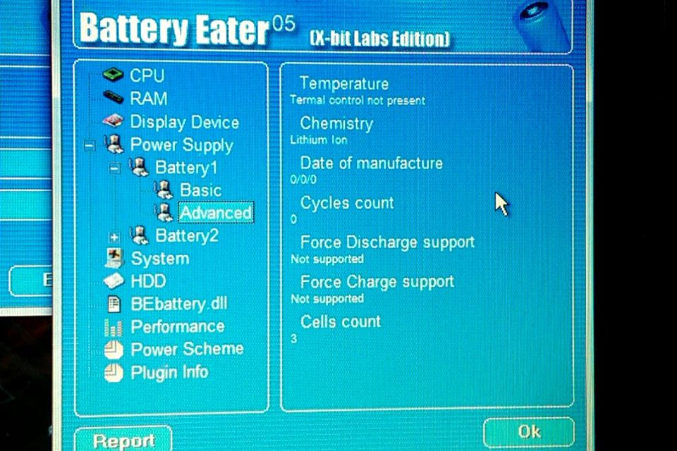

Първо да благодаря на всички, че се отзовахте! lov, прав си за защитата от интервенция, и в един местен сервиз ми казаха, че не могат да свалят и презапишат тази памет именно заради защитата, ще попитам и в един друг по-голям, но силно се съмнявам да получа различен отговор. MamaMy, качвам показанията на програмата.
battery eater.jpg (107.96 KиБ) Видяна 3630 пъти

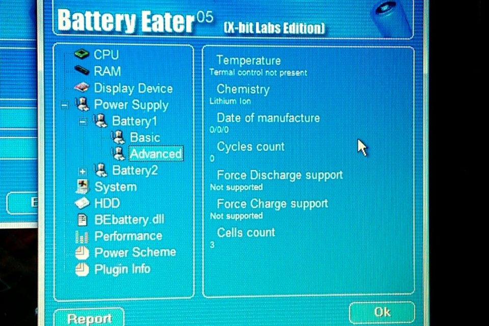

Не успях да прикача всички снимки в едно мнение :? 0 cycles :?
battery eater 2.jpg (114.6 KиБ) Видяна 3630 пъти
ESPACE - майстор
Не са добри показанията от първата снимка. Електрическите показатели за капацитет са около 8 пъти под нормалните. Купи си нова батерия!
