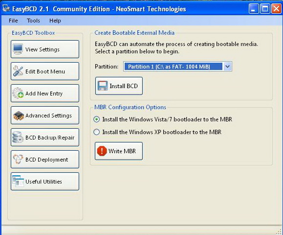

Има една програмка/вероятно не единствена/, която работи и под ХР и една от функциите й е да възстанови стартирането на Виста, 7 и т.н., но не съм си в къщи. Порови в нета. Имал съм същият проблем. Направи си един системен дял с размер 0.5-1.0 Гб и няма да имаш проблеми. При повече от една операционна система на един компютър, това е наложителна мярка.

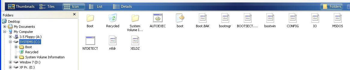

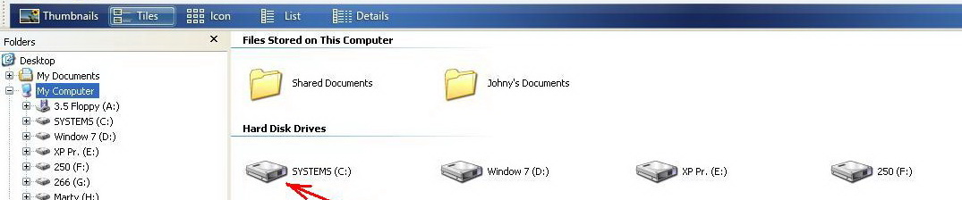

Това е дял(сн.1), където се инсталират системни файлове - boot и т.н.(сн.2), които по подразбиране не се виждат. Целта е те да не са дял с инсталирана ОС(операционна система), които да изчезнат при преинсталиране, или ако ти се скапе единия Ундоус да не можеш да заредиш нито един.
Най-лесният начин е при нормално работещи ОС да си направиш BackUp на този дял /например с Acronis/и при преинсталиране да го възстановиш. Този дял се заделя преди да инсталираш първиат Уиндоус /ХР/.
Понеже не си го направил, използвай програмата от снимка 3/има и по-нови версии/.
