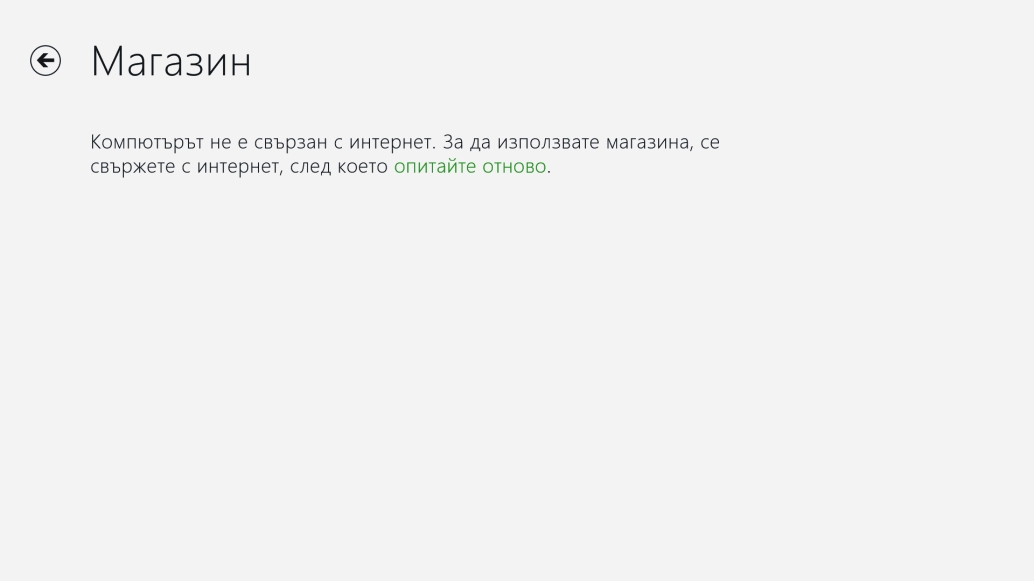

От скоро съм с win8 и все още го разучавам. Но и гугъла не ми показа подобен проблем и евентуално решение.
Лаптопа е нов с купешки инсталиран уиндоус. Работи си чудесно, свързва се със всичките ми рутери и си ровя в нета без проблеми. Уиндоуса има едно приложение "магазин" с което ме подканя да си го ъпдейтна до 8.1, вероятно има и други шукарийки. Обаче като го пусна
и нямам шанс за никакви опции. Ще се повторя, че в същото време нет си има колкото щеш. Ще бъда благодарен ако някой е попадал на този проблем и сподели решението.

Да предупредя, че не съм много запознат със 8-цата, но според мен това приложение работи/търси определена връзка, която е по подразбиране. Щом не можеш да влизаш в настройките му, осигури му някаква друга връзка с интернет, по кабел :wink:

Пробвах с кабел - пак не става. Утре ще звънна на офиса на Майкрософт и ще пиша за резултата.

Ооо, аз се борих с този STORE (Магазин), голяма дивотия е.
Първо трябва да си създадеш Microsoft акаунт в hotmail.
След това задължително трябва да отидеш в Settings->Change PC Settings->Users и да си активираш акаунта като trust като следваш инструкциите, след което няма да имаш проблеми с Магазина.

Стана като си влязох с майкрософтския акаунт. Това "trust" не го намерих, че ми е на български, че да си преправя администраторския акаунт.
