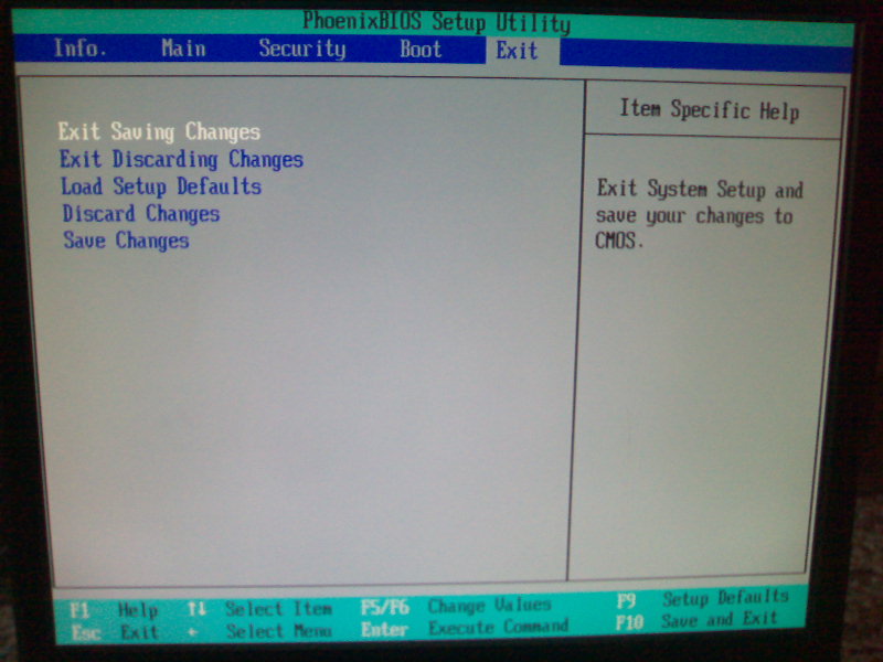

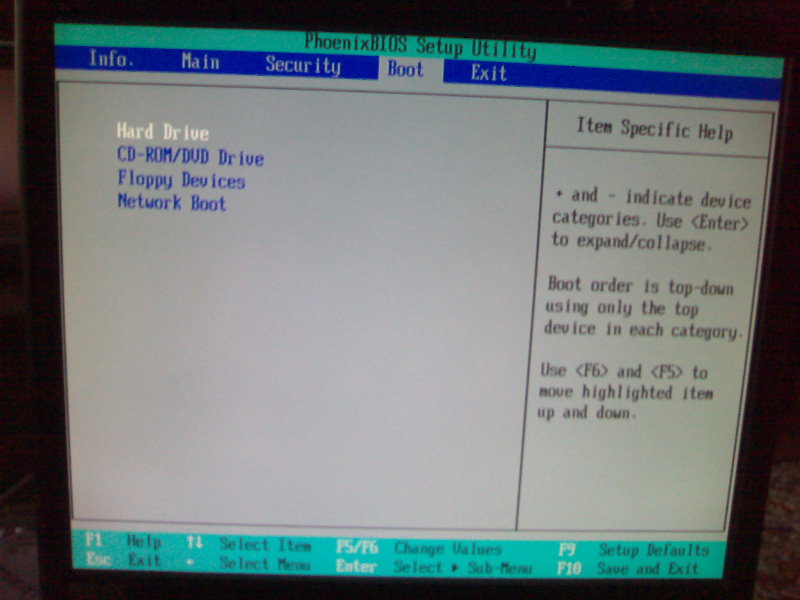

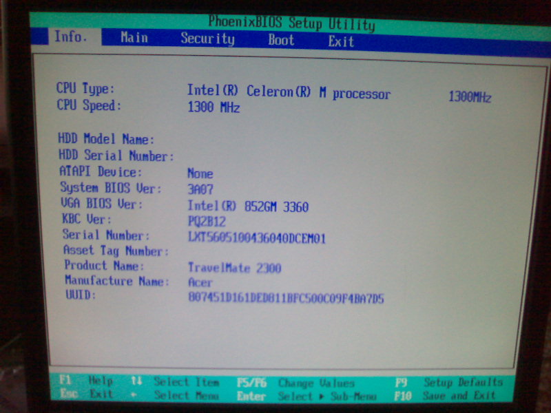

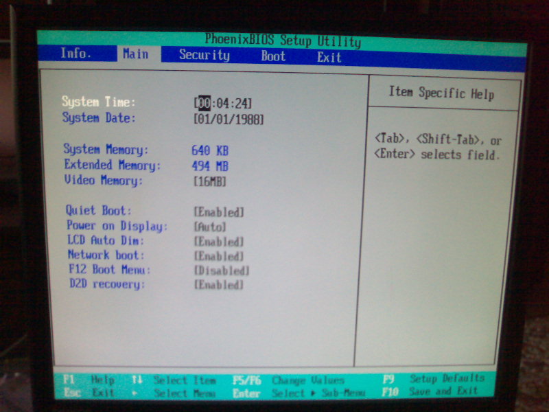

Това ми показва менюто. Ако може нещо да се направи ще може ли по подробно обяснение кое как за да пробвам. ДВД диска също е изкъртен и не работи.
