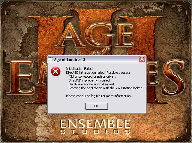

Може ли някой да ми помогне да се справя с моята видео карта?
Значи купих си PCI Express Видео карта на ASUS модел EN7600GT 256MB DDR3 и от там ми почнаха мъките :datz:
Проблема е такъв слагам си драйвърите на картата от диска и нищо една келява игра като МОНАА не иска да ми върви при положение че съм я играл на GForce 2 видео карта с 64MB Ram.
Какво да направя като ми казва че 3D не било инсталирано или изключено или драйвъра бил повреден.щом играта иска 3D и ми е спукана работата.Теглих от Асус друг драйвър и все тази сега и втори тегля пък дано стане.
Моля ако някой е имал този проблем или знае как да се оправя с него да ми помогне.Картата работи на такава система:
MB Asrock ALIVESATA2 GLAN s.AM2
ram A-data 2GB DDR2 800MHz
CPU AMD Athlon 64x2 3800+
под Windows XP SP2
Благодаря.

Най често драйверите на CD-тата са стари или са за няколко модела карти или не си си качил последния DirectX 9.0C.
Като начало качи последния DirectX и ако това не помогне иди на сайта на Asus
и си свали драйверите от там. Въпреки че твойта карта е модел 2007 и просто няма кога да са остарели.

Махна ли предишните драйвери на старата VGA, виж в контрол панел, адд ремув програмс да няма някое приложение за старата карта, махни всичко, но моя съвет е ако има чалъм рейнсталл бозата.

Бозата ми не струвала сега съм с друга и вървят Благодаря.
Даже и Виста сложих и там нямам проблеми :lol:
