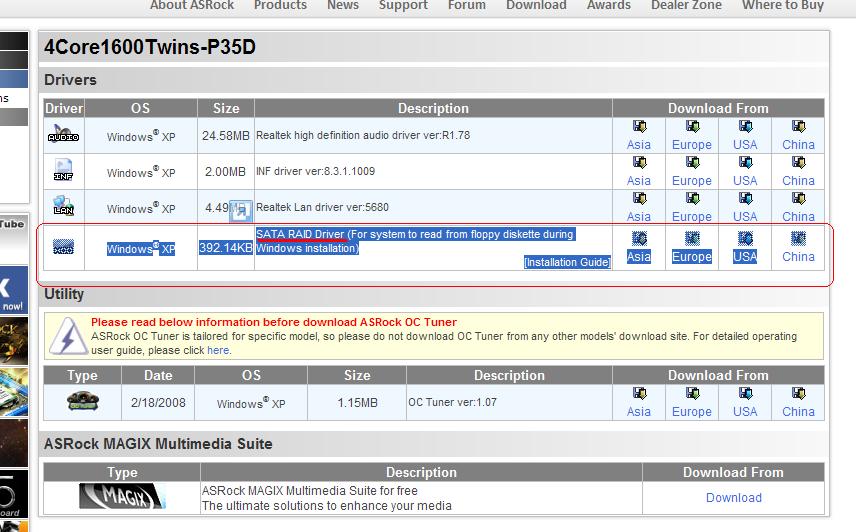

Настолен компютър с дъно ASRock 4Core1600Twins-P35D и 4 GB памет. Има инсталирана 7-ца, но иска ХР. Ще го търся днес утре, за да проведа следственият експеримент, защото и двамата бяхме в разход. Чист Уиндоус с интегриран SP3 - не можа да тръгне инсталацията. Ще пробвам с друг с интегрирани разни драйвери и ще докладвам.
pavelari - майстор
http://www.asrock.com/mb/download.asp?M ... -P35D&o=XP
ето ти линк към сайта
http://www.proposedsolution.com/howto/c ... a-drivers/
а ето и това как става вграждането на драйвери с Nlite
Специално тук става с дискета /има едно бутонче под драйвера/. Просто трябва да натиснеш F6 в самото начало на инсталацията - дори пише от долу кога.
