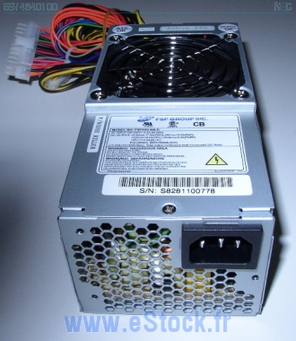

Работеше си перфектно докато една вечер в опит да го пусна натискайки бутона не се случи нищо. Всъщност впоследствие тук прочетох за звук издаван от високоговорител като биип и да много тихо от високоговорителя се чуваше едно слабо ритмично тупане. Никакъв друг звук или лампа нямаше. Но тъй като тогава не си помислих, че е важно направо го разглобих да видя за нещо видно. На дъното не видях издути кондензатори, но в захранващия блок има поне 3 такива . Сега какво да правя според вас Да ги сменя ли или да сглобя обратно всичко и да разуча този сигнал дали няма да покаже къде да търся проблема. Ако изобщо е сигнал индикиращ нещо де .

смени си модула на захранването :bulb:

Да го сменя т.е. за пробата да търся такова едва ли ще намеря. Компа е от онези с намаления размер.

Е, че то за проба не трябва да е с намаления размер. Може извън кутията да го сложиш.

Такива намират ли се и къде да питам ? Или заместители ?
Model FSP220-50LD
FSP power supply, 220 Watt TFX.
Increased fan.
Without power lead.
Active PFC. Without I/O switch.
With "noise killer". Full range.
Compatible models:
NEC Powermate VL260;
NEC Powermate VL360.
Replacement for:
6937250200 / 6974840100;
8018500000;
FSP220-50LD P/N 9PA220100.
Dimensions: 85 * 175 * 70 (WxDxH)
1* 24-pins mainboard connector
1* 4-pin CPU
2* 4-pin peripheral (Molex)
1* serial ATA
1* floppy
Keywords:
6974840100 Fortron NEC Powermate VL260 VL360
6937250200 8018500000 9PA220100
MamaMy - майстор
Занеси го на ремонт. Но не в компютърна фирма. Повечето такива само вадят и слагат цели модули. Нямат дори поялник. Иди при някой телевизионен техник.
Fender_str - специалист
Aко си от Варна мога да ти заема едно да пробваш :)
estorm - специалист
Благодаря ! Далеч съм. Моето ще ремонтирам, че точно такова в момента нямат по сервизите тук а и на вид са само 3 кондензатора дефектирали. Ще ги сменя ако не тръгне тогава ще поръчам нейде.
