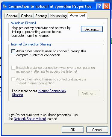

PC-тата са свързани в мрежа посредством суич. Интернета идва на едното РС (това с ХР), то е с две лан-карти. Искам да споделя интернета, от стационарното РС, и на другото. Правя уж настройките както трябва, но интернет на 2-рото РС (това със 7) не идва :evil:

Би ли проверил на компютъра с двете LAN карти в control panel > network connections колко и какви (как са именувани) връзки има?
tysonlkr - специалист
"Local Area Connection", с която се свързвам с интернета и "Local Area Connection 4", която използвам за връзка със суич-а и другото РС и още една която е създадена от мен "dial-up connection" за връзка със доставчика. Всичко съм си направил, както е описано навсякаде в нета за споделянето, но на второто РС няма нет и това е :(

За да стане споделянето трябва да направиш следното:
1 на адаптера "Local Area Connection" в който е включен кабела от доставчика отиваш в properties и махаш отметката от TCP/IP V4.
2 на адаптера "Local Area Connection 4" отиваш в properties > TCP/IP V4 > properties и даваш obtain IP address automatically.
3 На адаптера "dial-up connection" отиваш на properties > sharing и слагаш отметка на share this connection......... и от падащото меню по-долу посочваш "Local Area Connection 4"

Благодаря ти че отделяш внимание на моят пробле :prayer:
1 и 2 точка съм ги изпълнил, но при третата нямам такава опция sharing в properties. Имам в Advanced :arrow: internet connection sharing но в него нямам такава опция да избера "Local Area Connection 4"
Виж снимката подолу с възможностите. За този ли sharing става дума?

Да. Сложи отметка на allow other network users..............
И виж какво става. Ако пак не работи от старт менюто кликни RUN и в празния ред напиши CMD.
Като се отвори черен прозорец в него напиши ipconfig /all и копирай това което ти отговори тук.
