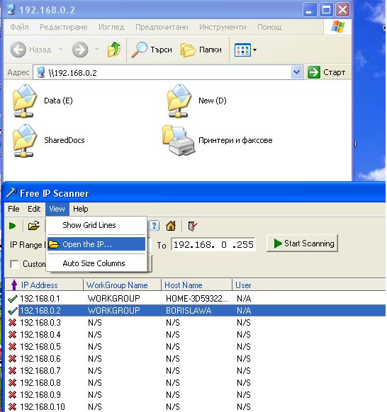

Иначе и аз имах подобен проблем в къщи.Нет има, а двете машини не се виждат.Пробах какво ли не, накрая дигнах ръце и намерих тази програмка http://www.download25.com/install/free-ip-scanner.html сканира всички машини по мрежата и като избереш нужния РС има опция да ти отвори шернатите неща.За по-лесно съм извел като препратки вече намерените папки и готово.

rulom - модератор
Ето как става с програмката, а за нет-а нямах никакви проблеми.Шернах си LAN-а и другия компютър си тръгна.Някои доставчици май блокират това шерване на мрежите.
Проблема ми беше че не можех да виждам другия и затова изрових това решение.Може да има и по-добро, ама не рових повече.
