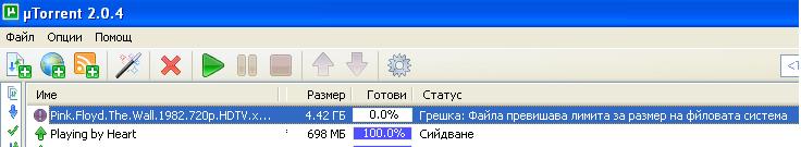

Я кажете как да сваля тоя торент щото вече ми писна, дава ми грешка че файла е голям и няма да се запише коректно :evil:
Моля без коментари защо да не си купя филма а свалям пиратски копия.
(споко ще си го купя но сега просто искам да го изгледам :x )
с XP съм файлова система FAT 32 , къде да бръкна по настройките на уиндолса :?

Конвертирай файловата система в NTFS.
Как?
Ползваш външна програма за управление на дискове или http://support.microsoft.com/kb/307881/bg

Вариант 2. Намери си малък диск (5+ Гигабайта), закачи го като втори, форматирай го ЗАДЪЛЖИТЕЛНО на NTFS.
Свали файла там.
Сори готин, ФАТ не позволява да записваш по-големи файлове.

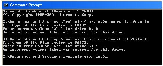

Диска ми е цепнат, файла за съжаление е един, филма го има и на гигабайт и нещо но е неприемливо този шедьовър да се гледа със занижено качество :)
Ето какво ми се показва с command prompt

Начин с най-малко проблеми да свалиш филма.
Сваляш си Partition Magic 7/8 от замундата. Инсталираш го. Пускаш го.
Ако имаш свободно място на D: намаляваш размера от към края.
Ще ти остане празно пространство (поне 5G) в края на носителя.
Създаваш нов диск форматираш го на NTFS.
Сваляш си файла. Като достигне нужния коефициент, изтриваш файла (хубаво е да го драснеш на DVD преди това)
Затриваш диска с Partition Magic.
Разширяваш D:
Друга опция е да ползваш програмата за да си конвертираш D: във NTFS.
Имай предвид, че ако не си много наясно това МОЖЕ и да не стане толкова лесно, така че горния еариант е за предпочитане.
