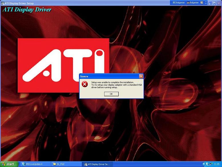

Здравейте колеги,
Два дни се боря да кача драйвер за видеокартата на един лаптоп и накрая прибягнах до Вашата помощ. Накратко касае се за 17 инчов лаптоп MSI MEGABOOK L715, с карта ATI MOBILITY RADEON X700, 256MB, след преинсталацията му не мога да кача този драйвер. Нямам оригинален диск , изтеглих няколко драйвера от различни места включително и от сайта на MSI, изтеглих дори и някаква програмка пак от сайта им за автоматично ъпдейтване на драйвери, биос и др. и с нея нищо не стана. Стигам до едно положение в което ми изписва : INF error Video driver not found и след него следващия екран (на снимката) и до там , това става със всеки един драйвер който изеглих

Имах точно този проблем с лаптоп Тошиба. Наложи се да изтегля crack, представи си, и чак тогава се съгласи да си ползва драйвера на видеото.
Много е въжможно пътят да е аналогичен - порови и попрочети хората по форумите как са решили тз въпрос.
Вариант Б - намери си отнякъде оригинален диск.

На моят компютър, ако не си качил Framework 3.0, драйвера не се инсталира правилно. Опитай.
Инсталирах и Фреймуорка и пак същата история :(
ArturDent - Почти Безобиден
Започни от тук.
http://www.laptopvideo2go.com/drivers
Хората правят pach-ве на стандартните драйвери направени от фирмите.
Проблема е че на мобилните чипове им слагат други идентификатори.
На страницата по-горе ще те пита за PCI\VEN_10DE&DEV_ХХХХХХХХ.
Това е точно уникалния идентификатор на видеото ти. Можеш да го намериш в Device Manager/ТвоетоУстроиство/Properties/Details.
Ако и това не стане и пак стигнеш до тук - пиши има още един начин, но при всички положения трябва да имаш изтеглен драйвера. Накратко казано трябва да го разпакетираш и да накараш Windows да го търси а не да разчиташ на setup програмата.
Специални благодарнист на всички отзовали се и най-вече на АртурДент. Това http://www.laptopvideo2go.com/drivers ми свърши работа :)
