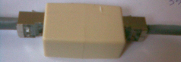

Как мога да снадя два ЛАН кабела за интернет намират се на открито под тераса. До сега връзката ми беше с две мъжки букси RJ45 включени в розетка с два женски края RJ45. Връзката е ненадеждна, буксите се клатят и явно не контактуват добре, интернета на моменти прекъсва и ми дава разкачен кабел. Като ги размърдам се оправя положението. Направих я така преди време за да мога да превключвам сигнала към две стаи само като сменя изходящия кабел към розетката.
Въпроса ми е с какво да заменя тъпите букси и розетката или направо да си усуча жилата и да ги изолирам. Ще внесе ли смущения и намалаване на скороста такова свързване.

Може да снаждаш, само гледай да разсукваш двойките колко може по-малко.
Даже не е необходимо всичките 8, а само 1,2,3 и 6. Тук може да се ориентираш за цветовете.

Цветовете ми са ясни а и до сега ми бяха свързани само четирите работни жила. За сега си мисля да свъзжа жичките като ги усуча. Има ли нещо стандартно за свързване на подобни кабели.

само ги усучи (на спайк) и ги изолирай иначе се слагат RG конектори и между тях преходник с две женски гнезда :?

Osiris в момента е точно така изпълнено и прави проблеми поради некачествения преходник явно.
Проблемната зона е самата връзка а не това че е на открито под козирка (не се мокри от влага) И вътре да вкарам входящия кабел пак ще ми е къс и трябва да се снажда а варианта с двете букси RJ45 и преходника между тях както беше до сега ми прави мизерии.
За сега мисля да ги усуча и изолирам. Трябва ли да ги завия с алуминиево фолио за екран :?

Усуквай смело, стандарт за това няма, даже много ще ти кажат, че е недопустимо. Пробвано е много пъти, работи. Заголваш на около 1,5 см, усукваш и режеш усуканото да остане около 5-6 мм.

Пиша през спайката :lol: работи да му се невиди, защо съм си играл да слагам букси преди време. Няма спадане на скороста но и нама увеличение, остана да видя да ли е стабилен нета във времето и ще изчезнат ли прекъсванията.
Ето я и мизерната връзка с екранирани букси RJ45 и розетка RJ45
asen4o - специалист
това върши идеална работа, ако е навънка омотай с изолирбанд и не се безпокои.
mirk - майстор
Кое е това, това от снимката не струва прави мизерии.
