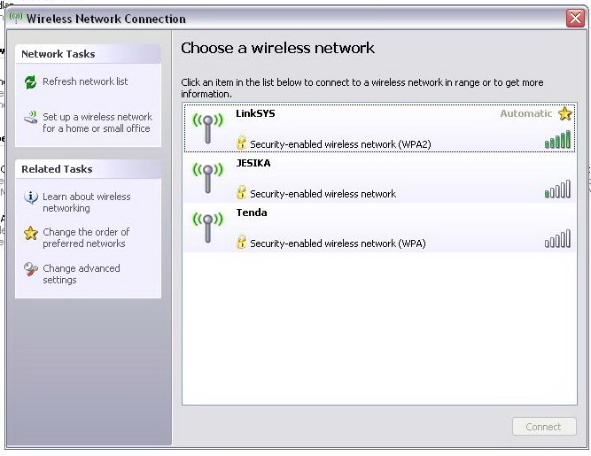

Ти пък си много серт. Като "рутираш" твоят сигнал на 3 компютъра, какво ти пречи и четвъртия на комшията? Даваш му паролата и толкоз. Пък ако я махнеш може и друг да намаже. :lol: Toй Wireles-а на рутера си работи постоянно и ако имаш Wi Fi на компа, ще виждаш винаги съседския рутер и компютър.
Ето, аз разреших Wi Fi на моята машина и се вижда моят рутер /първият от горе/ и два съседски някъде из блока. Обикновено съм го изключил защото ползвам кабел директно към рутера, а синът ползва безжичната връзка. Какъв е проблема да дам паролата на рутера на още някой, който ме вижда в мрежата?
Wi Fi.jpg (81.05 KиБ) Видяна 6442 пъти
