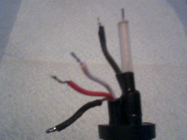

boltik - специалист
Здравейте и от мен.Да попитам и аз от този изход звук излиза ли или е нужен още аудио кабел.Ако имам на РС-то си HDMI ще ми трябва ли аудио кабел?Какв вид сигнал излиза от посочените изходи аналогов или цифров?Благодаря предварително.

ArturDent - Почти Безобиден
boltik, Това което показаваш е VGA connector. Това изход само за видео сигнал. Аналогов RGB сигнал.
HDMI (High-Definition Multimedia Interface), цифров сигнал. За аудиото - по принцип стандарта има и аудио, но... ако го вадиш от компютър е много възможно да не е свързано аудиото. Това е защото обикновенно този изход е видео картата която, си е съсвсем отделно устройство от аудио картата (чипа) и двете нямат представа една за друга.
На накои маркови коомпютри всичко е ОК. Но е много вероятно да ти трябва и отделен аудио кабел (за аналогов сигнал).

Panzer - специалист
Видеокартите на Ати които имат HDMI имат вграден аудио чип. Tези на Нвидия нямат , и е неоходимо да се свърже SPDF изхода на дъното с видеокартата.
