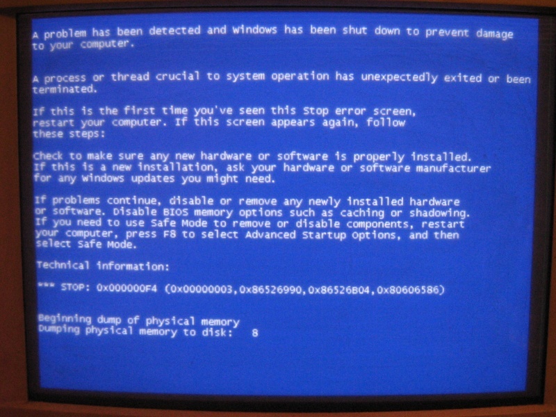

От няколко дена се боря с един проблем. На единия от компютрите ми постоянно се появява този екран. От кода на грешката успях да разбера, че проблема идва от хард диска, но само толкова. Диска е Seagate 160Gb, модел ST3160815AS. Дъното е ASUS P5LD2-X. Ще съм много благодарен на някакви насоки за справяне с проблема.

носиш харддиска от където е купен и ако е в гаранция да си го оправят, но като гледам има лоши сектори

Не съм убеден, че все още е в гаранция. Освен това, ако има лоши сектори и те са маркирани като такива, също не би трябвало да е проблем. И понеже става въпрос за компютъра на жената това прави проблема оше по-сериозен, така че помагайте.

Още при стартирането на ОС ли излиза или зарежда нормално ОС и след известно време се появява?

ОС си стартира нормално. След известно време се появява този екран, дори и ако няма стартирано някакво приложение.

Tам нищо не се казва за харда, а това че може би е предизвикано от нов софтуер или хардуер и те съветва да им направиш ъпдейт.
Ако това наистина не е така, то почисти компютъра от прах и виж дали се въртят вентилаторите на чипсета и видеокартата, ако има такива. Имал съм подобен проблем, защото вентилатора на видеокартата беше блокирал от прах. При дефектна памет, също се появява син екран. Ако са две рейки, извади едната или другата и го остави да кара с една известно време. И накрая последна мярка - архивираш и преинсталираш.
Пропуснах - опитай с програмата на Уиндоуса за проверка за грешки - десен бутон в/у дяла Properties->Error-checking и чакаш. Най-добре го направи в сейф-мод - F8 при стартирането.

Щом казваш че тази грешка е от харда сигурно имаш лоши сектори :?
Има най различни програми които откриват и преадресират лошите сектори. Виж в някоя от по новите версии на Хирънс буут СД със сигурност ще има все някоя програмка за поправка :wink:

За 0x000000F4 не е задължително до са точно лоши сектори, но стори следното:
Прекъсваш стартирането с "F8" (бързи пръсти ти трябват :) ). От менюто избираш "Safe Mode with Command Prompt". От командния ред пишеш:
Код: Избери всички
chkdsk c: /f /r
Потвърждаваш с "Y".
Рестартираш компа с:
Код: Избери всички
shutdown -r -t 03
При рестарта chkdsk ще се опита да оправи, каквото може. Приготви се да чакаш доста - при наличие на повече скапани сектори може да трае часове.
Ако има лоши сектори, това е сигнал за смяна...
Прав е hygro, дори и сега да пооправиш нещата chkdsk, има ли и един лош сектор - сменяй веднага! Дискове имат един "вътрешен запас" от празни сектори, които при поява на лош се преадресират там. Това е търговски трик за да не върнеш диска на първата година. Когато свърши този "вътрешен запас" и почнат да цъфтят тук там лоши сектори работата не търпи отлагане.
В края на краищата ти си преценяваш кое ти е по-важно информацията или сумата за нов диск. Ако е PC само за игри и Интернет...
