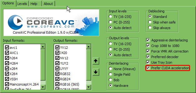

По темата:

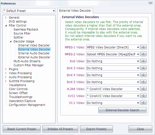

Разкарай другите кодеци, свали CoreAVC (версия над 1.9.0.0, Има го в Замундата), в настройките му има опция за активиране на CUDA чипа вграден във видеокаратата ти. (трябва да си и с последния драйвер на nVidia), на KMPlay-ера му задаваш да ползва по подразбиране външните кодеци, а не неговите и си готов.
Натоварване на процесора 15% и всичко лети.

marabura - напреднал
сложи си CoreAVC.Professional и ползвай KMplayer като му посочиш въпросния external codec
единак - специалист
Направих го, още когато Бай Член посъветва.
Тръгнаха вече. Само, ако имам много неща да работят се запича.
Обаче не съм сигурен дали му използвам функцията CUDA на тоя кодек, защото доколкото разбрах се иска последен драйвър на картата, който сега е 186.81 , а моя е 7.15.11.5665. Иначе карата ми я подържа тази функция, проверих в сайта. Процесора се товари на същото ниво сякаш.
Бай Член - специалист
Start>Programs>CoreCodec>CoreAVC Professional Edition>Configure CoreAVC
И трябва да имаш отметката дето съм я почервенил.
