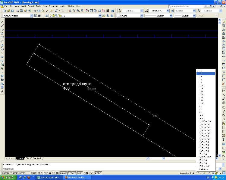

проектирането на аутокад се оказа колкото забавно толкова и трудно ...
правя един проект на окачен таван (за сега успешно) но като ми се наложи да го збурам на А3 формат се оказа че със зададените от мен размери не се побира в страницата А3 ...
долу д вясно опцията Annotation scale po princip e 1:1 ... от там си избирам 1:2 но линиите които чертая си остават същите ...
искам да кажа че когато чертая линия дълга 400мм - на листа дефакто да се нанася 200мм - но на оразмерителните линии (Alignet) да се запазва размера който съм написъл в командния ред ...
знам че инфото е объркващо но като пример мога да дам ... една нова строяща се сграда която примерно е 400 квадрата (20х20 промерно) побрана в лист А2 като на чертежа размерите са 1:500 например

Аз не ползвам АутоКад, предпочитам СолидУоркс, но според мене пробвай да задаваш мащаба при печат, а не предварително. Тогава би трябвало да се намаля коректно.
mateq - помощник
Любител съм,от време на време цъкам по някое дребно чертежче.
Преди печат задаваш мащаба,но това става когато печааш директно
от моделното пространство.
Точно!!!
Gladiator_BG - специалист
благодаря ... стана ... :prayer:
