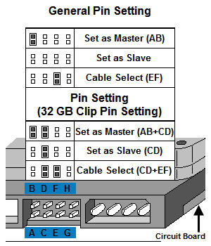

За марките се бъзикам това си е твое право ;) . После при монтажа обърни внимание дали пиновете отзад са сложени да го познае като мастер дивайс. Да не се шашнеш, че харда не работи :)
HDD Jumper Block Settings.jpg (37.44 KиБ) Видяна 11054 пъти

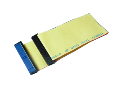

sanders - специалист
Дай модела на дъното и ще ти кажа какъв хард ти трябва. Ако съдим по снимките не е Сата. Някой път Евереста не дава 100% точно инфо, но мисля, че говорим за Ата. Ако кабела на харда ти е от широките си с Ата.
Кофтито е че те са по-скъпи и вече на доста места дори не ги предлагат.
Снимка на Ата 100. Ако е такъв и твоя кабел значи си с АТа интерфейс.

Ако не ти показва просто виж кабела, който съм качил на сниммка като твоя ли е. Сата кабелите са много тънки и не може да ги объркаш с Ата.
mimeto_87_b - специалист
Мда като дебелина е като моя, само че сив.
