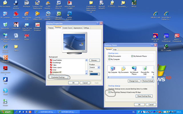

Има една такава опция в Бозата: Unused Desktop Shortcuts. Появява се от време на време и предлага да махне от десктопа рядко използваните икони. Има ли някой представа от къде се изключва тази глупост?
DStefanov - специалист
Мисля, че от тук става тази работа. Успех!
hygro - майстор
Ех! Отдавна сме изградили задушевна връзка с майката на Били...
Десен клавиш върху десктопа, Properties, Desktop, Customize Desktop, Run Desktop Cleanup...
