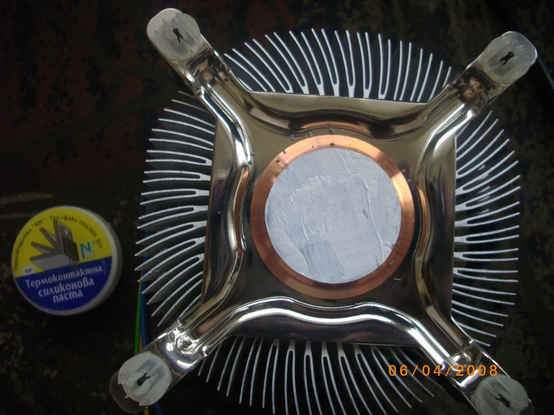

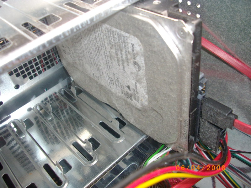

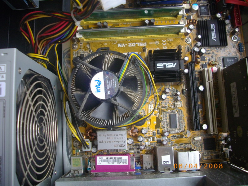

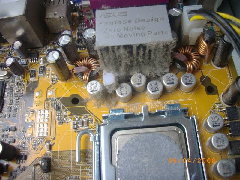

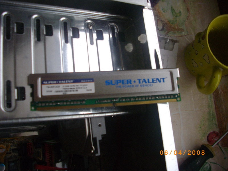

Благодаря за отговорите и на всички, реших все пак да го отворя и резултата не беше толкова плачевен, почистих радиатора на процесора като го извадих а всичко друго с мека чета и прахосмокачката.но ми направи впечатление малкия радиотор до процесора си беше доста задръстен. Незнам какъв чип има отдолу но ще проверя по книжката на дъното (дали е вкарадения видеоконтрлер или се лужа ??)
mitko414 започвам да деиствам и с твоите насоки за проверка на рама и дисковете явно проблема си е някуде там и ще пиша. Ето снимки на щаигата :)
