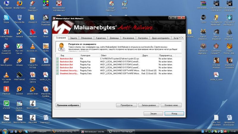

Колеги на скоро си смених Интернет доставчика (сега съжалявам) и още на първия ден ми се набутаха 17 троянеца ... имам NOD 32 но нищо не им прави а само ми прави съобщения да ги трия след което при рестарт си е същото положение... има ли лек или да преинсталирам всичко му е майката ... :cry: :cry: :cry: Сложих и една друга анти-вирусна Malwarebytes' Anti-Malware но ефекта е същия ...

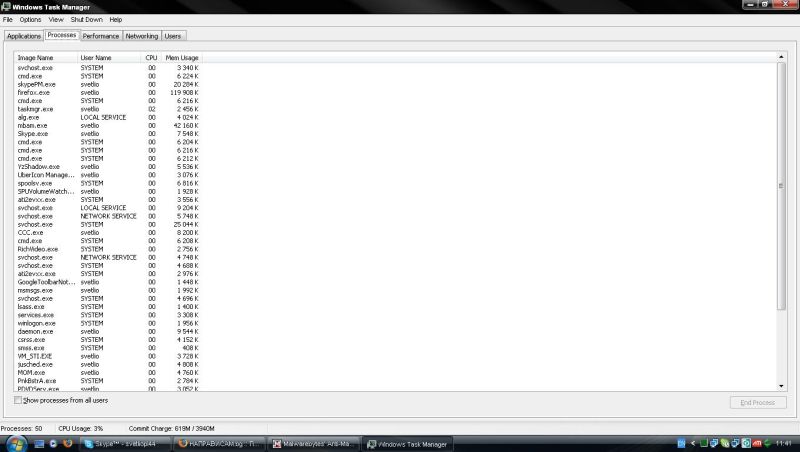

Виж процесите и дали има някой съмнителен. Той най-вероятно ти тегли и ресурси стабилно. Може да опиташ с тази програмка: "Mallware bytes".
Аз съм с Нод до сега не съм имал проблеми. Преди като бях с Нортън редовно ги изпускаше. Много често има такива програми, които само те вкарват във филма с троянеца да може да купиш техния софтуер. Първо прегледай процесите. Направи снимка и я качи аз ще ти кажа ако има нещо съмнително. Много често и system restore може да ти помогне. Виж нода дали се ъпдейтва.

Не виждам нещо съмнително но все пак погледни и ти ...
А ето какво намери програмата ...

Опитай скан под Safe mode. Ако не стане направи System restore много пъти съм спасявал пц-та така. Понеже то ти връща системните файлове в предишното им състояние.

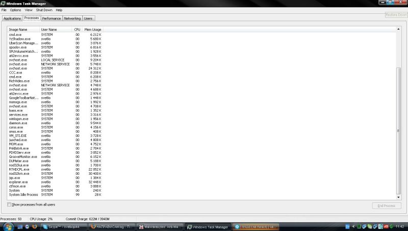

ctfmon.exe едвам го скивах :)

sanders написа:
Я разкажи повече за този процес ако обичаш.
И за svchost.exe също.
hygro - майстор
Не че не е възможно да е компрометиран, но ctfmon.exe е част от Windows и принципно е безобиден процес. Управлява алтернативните средства за потребителски вход, като например разпознаването на реч и т.н. От самото му наличие в активните процеси не би трябвало да следват заключения. Този процес управлява и индикатора на активната клавиатура "BG/EN" долу вляво, така че трябва да е стартиран задължително във всеки компютър с клавиатура на кирилица.
А svchost.exe е една от големите концептуални глупости, създавани от MS. С типичната за тях безотговорност, създават техника, чрез която програмни библиотеки да се превръщат в приложения. svchost.exe е програмният интерфейс, който реализира тази възможност. Официалното наименование е "Generic Host Process for Win32 Services". Официално се използва за стартиране на фонови резидентни услуги и какво ли не, присъства многократно като активен процес и затова е любимо убежище на елементарните троянци, защото хората са свикнали с постоянното наличие на множество svchost процеси. Например стартирането на RPC става така:
