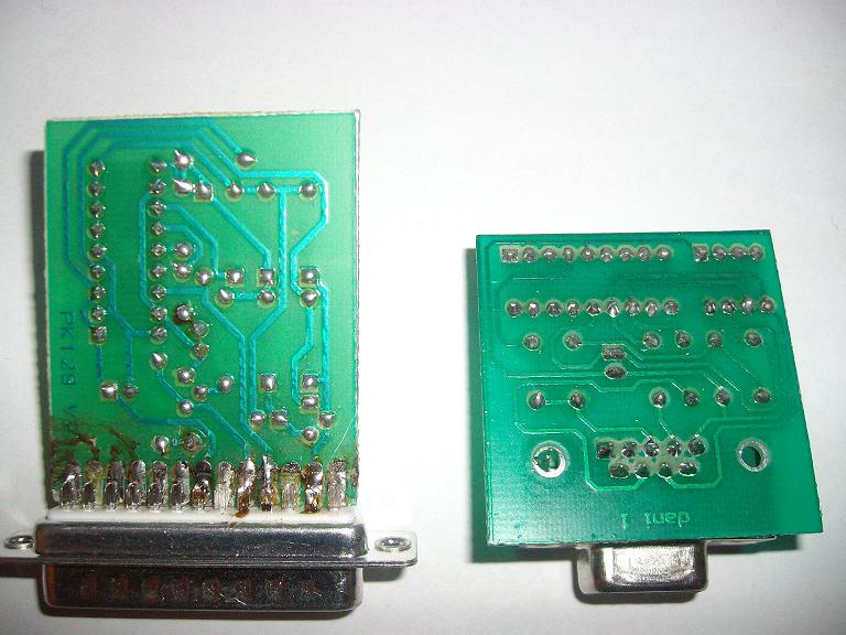

Защо PonyProg2000 ми дава че (комуникационният порт не е свободен (-16) )Компютъра ми е с Виста ултимейт и не мога да разбера кое ми ползва порта който трябва да е за PonyProg :?
Може и програматора да не съответства на микроконтролера които е 16F628

Най-вероятния проблем е от Уиндолса, който ползваш! Опита ли с Windows XP?
Какъв е програматора?
ELEMENTAL - специалист
Махни го този PonyProg.Има много по-добри безплатни програми за програмиране - ICProg, WinPic800, PICPgm....
PICPgm работи с почти всички PIC микроконтролери.Ползвам го него и съм много доволен.WinPic800 също е добра програмка, обаче при използване на JDM програматор не работи със всички PIC микроконтролери.
P.S.Ponyprog е много стара програма и работи само с Windows XP.

Но явно проблема е в самите програматори които купих готови.
Единия е на COM а другия на LPT но програмите чисто и просто показват че няма закачен програматор на въпросните портове.

Значи някакъв боклук и аз не зная точно какъв затова ми е по лесно да го покажа. Те са два и двата ама хич работа не ми вършат.

Още от времето на Windows XP, умните програмисти на Microsoft са решили, че никой освен тях няма право да пипа по COM портовете. От там идва и 'неразпознаването' на устройството.
За ХР имаше решение, като се копираше преправен DLL файл, който разрешаваше директната работа с COM порта.
За Глиста - не знам дали изобщо някой си е правил труда.

И двата програматора са JDM.Изтегли си PICpgm (безплатна е).
Wishmaster-ruse - специалист
Не зная защо но още след предния пост където описваш такива програми точно тази си намерих и пак не става :?
Утре ще пусна другия комп и ще я пробвам под ХР
