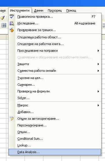

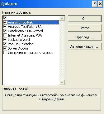

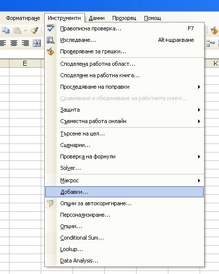

1.За да получите достъп до генератора на случайни числа, е необходимо да го „Добавите”. Той не се инсталира в основният пакет. За целта отивате на „Инструменти|Добавки|Analysis ToolPaK
Така ще си добавите в менюто инструменти следният ред:
Data analisys.JPG (33.32 KиБ) Видяна 6296 пъти

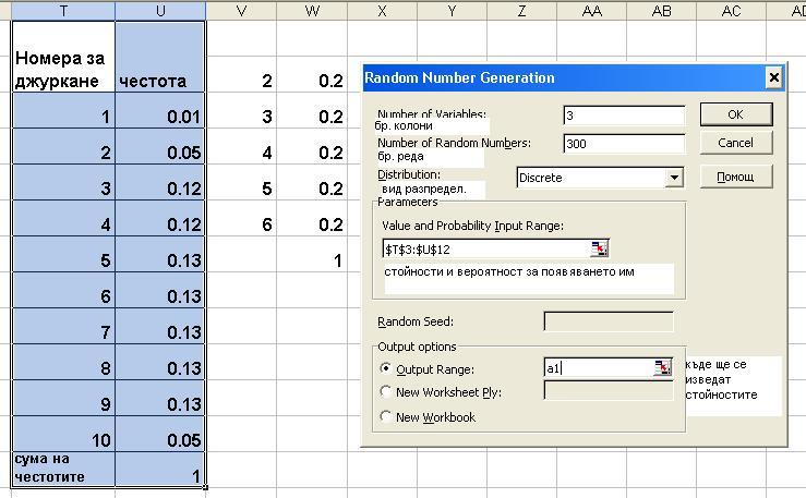

2.Предварително подгответе две колонки с числата от 1 до 10 (въобще числата които искате да се генерират по случаен начин) и вероятността за появата им. Да не забравите, че сумата от вероятностите трябва да бъде равна на 1. За целта под колонката със вероятностите си направете формула за сума и контролирайте нейния размер. Може предварително да въведете стойности на вероятностите, като използвате равна вероятност (1/n, n-бр. на числата които ще се джуркат). След това с леки промени може да засилите честотата на някои, но трябва да намалите тази на друго (примерно на 0, 1, 10 – които са по-лесни при умножение).

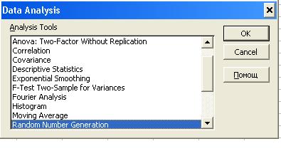

3.Отворете Data Analysis и изберете Random Number Generation
Появява се следният диалогов прозорец:
Генериране на числа.JPG (60.46 KиБ) Видяна 6290 пъти
Random Number Generation.JPG (18.53 KиБ) Видяна 6290 пъти
Харалампи - специалист

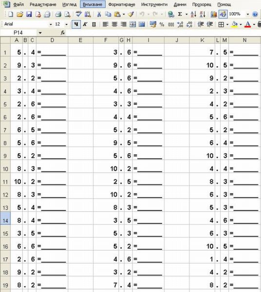

Примера който използвам за онагледяване е за умножение. Както се вижда, от картинката, при генерирането на числата използвам две групи 1-10 и 2-6 (понеже не сме взели още цялата таблица). Характерно е, че във всяка група вероятността на поява на стойностите трябва да е 1, затова и групите са отделни. Първо генерираме 3 колони, с по 300 реда като стойностите започват да се изписват от клетка А1. Не забравяйте да изберете дискретно разпределение от списъка Distribution.

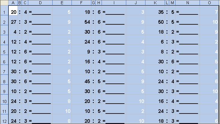

Повтаряте операцията и с втората група, само да не забравите да преместите изхода (Output Range- да не сочи към A1, а примерно към D1, E1 или някоя друга празна клетка). След това с елементарни размествания може да си направите по две колонки за умножение и получавате нещо такова:
Аналогично се генерират и числата за примери при деление, само че в първата колона на задачата трябва да имаме не стойност от генератора а резултат от умножение.
Както виждате от примера, генерираните числа от 1-10 са в колона Е. В колона А има произведение на колони Е и С. Колоните E, J и О, са форматирани с бял шрифт, така че да не се отпечатват.
Ми това е. Щерката решава по четири листа от двете страни на ден. Ако трябваше да и ги пиша на ръка … просто не ми се мисли.
Надявам се да съм бил полезен. Поздрави и ако има нещо неясно ще се радвам да помогна.
