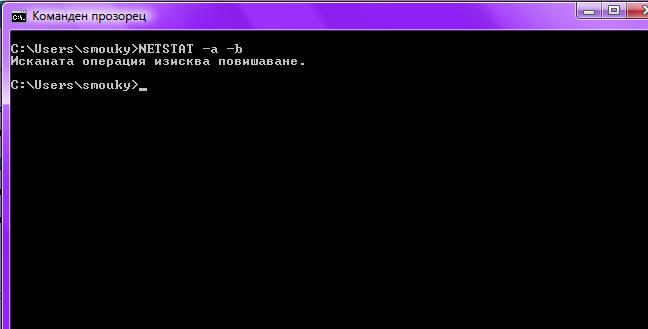

dessii - напреднал
като въведа командата
Код:
netstat -a -b
ми изписва

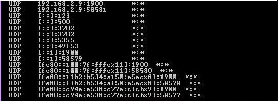

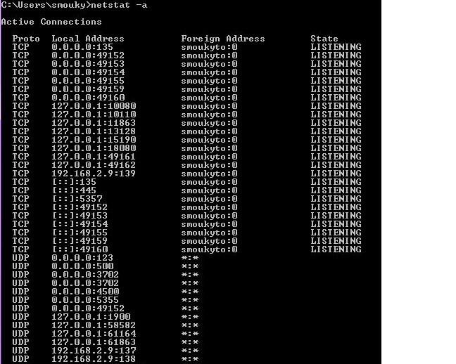

dessii - напреднал
резултата от Netstat -a

Вероятно нямаш административни права. Влез като администратор или ако не е това причината, иди с експлоръра в
C:\Windows\System32
(ако така е пътят при теб, разбира се)
Чукни с десен клавиш върху netstat.exe, избери Properties -> Security за да видиш какви права имаш за изпълнението на този файл и ги коригирай, ако е нужно.
Доколкото видях, 80-ти порт не е използван и Apache би трябвало да тръгне при настройките по подразбиране. Виж кой порт се опитва да отвори в ...\apache\conf\httpd.conf
