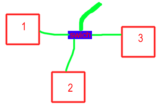

Сега съм захванал ремонт в тристаен апартамент. Бих искал да си изведа интернет до три от стаите, така че като включа компютъра в някоя от розетките да ползвам интернет. Ще ми е нужен ли суич? Какви варянти бихте ми предложили ? Прочетох статията ви и там пише че връзките не са желателни... Това означава ли че и розетките не са за препоръчване , това все пак се явявава един вид връзка.

ShadowBG - помощник
Dim - Това е варианта кйто трябва да направиш - снимката.
Трябва да видиш от къде ще ти идва главния кабел за интернет ако ще използваш Лан-мрежа, ако е БТК телефона. От всяка стая пускаш кабел до източника на интернет. Ще си купиш един рутер (изглеждат като Суич - то си е Сучи с малко повече мозък :) ), той си има букса за главня кабел (от който идва интернета) а другите букси са за мрежата (към стайти). Само ше трябва да си го настроиш (не е много сложно). Това е вариянт ако искаш да използваш интернет на повече от 1PC. Ако имаш само едно PC то ще си вземеш обикновен Суич. Не се притеснявай от розетки, само от ЦЕНАТА им :).
Bobby - специалист
Значи вариaнта на ShadowBG е добър ,обаче аз ти препоръчвам и в двата случая да си вземеш Router Switch ,защото така ще може и твои приятели да го ползват ,ако ти дойдат на гости или ако жена ти си донесе служебният лаптоп и тнт.
Аз лично у нас сега си правя ремонт и слагам нет във всяка стая, ще го пускам през рутер switch. Има един проблем само ,ако нета ти е от BTK или HomeLan не съм сигурен дали ще можеш да конфигурираш рутет суича да раздава нет, защото тези 2 доставчика пускат TTL = 1 което значи ,че пакета ( нета ) може да стигне само до 1 сървър (компютър, switch) и за да ги излъжеш ще ти трябва нещо като линукс сървър с прекомпилирано ядро през който да мине нета. Ако доставчика ти е друг мисля да няма проблем. Съветвам те да си купиш и гръмо-разрядник защото през пролетта като почнат гръмотевиците много горят рутер суичовете ,а и не са евтини.. :)
