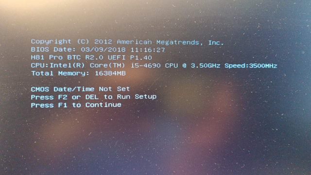

Комп Лю_1.jpg (38.69 KиБ) Видяна 3526 пъти
Дънна платка: ASRock H81 PRO BTC R2.0
Смених батерията. Старата показа 2,7V. С двете плочки пак зацикли в рестарт, след рестарт.
С една плочка памет работи и пиша от него.
