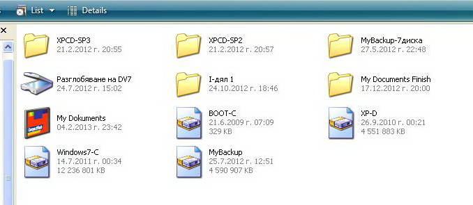

Много пъти съм го казвал: с Acronis True Image се прави бекъп на инсталираният Уиндоус с всичките програми и драйвери. В случай на проблем межеш да възстановиш записаното само за 5-10 мин. и то точно във вида в който си го записал. Има и други програми, но тази ме устройва напълно вече 7-8 години.
Eто ми и папката за BackUp. От време на време правя актуализация и пак записвам, като старото изтривам.

Тази програма ще можеш да върнеш партишъните в предишно положение http://www.easeus.com/partition-recovery/download.htm като размери, дата рикавърите възстановява файлове дори и след изтрит партишън, пробвал съм.
По принцип местенето на дялове които са пълни с файлове е тежка, мъчително бавна операция и доста рискова, което често води до загуба на данни, я заради недефрагментиран диск или грешки по сектори и те така.
